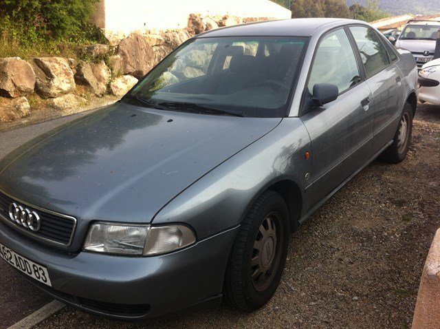

Bonjour à tous, je viens ici suite à l'acquisition (enfin le don) d'une Audi A4 B5 1.8 T Quattro du 01/1995. Elle a aujoud'hui 420 000 km (qui ne devraient pas trop évolués). Pour tout vous dire, je découvre Audi avec cette voiture dont je ne connais aucune des particularités du modèle et de la marque. Je me nomme Sylvain (ou Sylic sur les forums), 28ans, habitant dans le Var (83), je travaille dans le batiment (mais de formation mécanique). Je suis avant tout passionné par l'automobile, mais plutot par les anciennes et les youngtimer et plus particulièrement par les Citroën. Mon parcours auto est assez éclectique: BX 1.6 millésime, R9 GTS, Xantia Activa (7 en tout: 16s, TCT préparé, TCT origine, HDI +, ACAV), 2CV, Acadiane, BX 16soupapes, Porsche 911 (996) et enfin cette Audi A4 (et une Golf VII TDI150 pour le boulot). Je fais du circuit par le biais d'une association: Team Mistral Racing qui organise des journées entre passionné dans le Sud (Circuit du grand Sambuc, circuit du Luc, Lédenon, Alès, et ballade touristique). J'ai aussi fait un peu de VHRS sur une Alfa Giulia de 1968 avec laquelle j'ai aussi découvert le circuit glace, et j'en suis fan! :love: Au niveau mécanique, j'essaie de me débrouiller tout seul au maximum. Je vais m'équiper rapidement d'une interface de diag pour VAG (j'ai déja celle pour PSA et Porsche). Donc voila pour ma gueule, maintenant au tour de celle qui nous rapproche. C'est donc une A4 (B5) de Janvier 1995 qui totalise 420 000km. Son ancien propriétaire l'a acheté en provenance d'Italie en 2000 avec 70000km. On ne peut pas dire que l'entretien soit très suivi, c'était plutot, quand ça casse je répare. Les vidanges étaient régulières...tout les 80 000km. Au démontage les bougies étaient de marque et d'age différents. La courroie de districution a été faite à 180 000km, depuis plus rien. Je l'ai donc récupéré suite à une panne et au diagnostic d'un garage ayant mesuré une grosse perte de compression sur le cylindre 3. Après vérification les compressions sont correctes sur les 4 cylindres, par contre il n'y a pas d'étincelle au cylindre 3. Ce n'est ni la bobine, ni les bougies, c'est donc plus haut. Le multimètre donnera raison à l'amplificateur d'allumage situé sur la boite a air. La pièce neuve est commandée, j'attends le facteur :icon_biggrin: Je compte donc la remettre en état et lui apporter un peu de fraicheur, surtout à l'intérieur qui accuse les kilométrages (sièges déchirés, volant mousse décomposé, plus de soufflet de levier de vitesse, ciel de toit décollé, plastiques cassés, etc, ...) afin d'en profiter pour aller faire du circuit glace l'hiver et ... bah, c'est tout. :icon_razz: quelques photos à la livraison et suite à un gros décrassage:
Bonjour, je viens de débarquer suite à la récupération (au sauvetage) d'une A4. J'ai donc depuis quelques jours une Audi A4 B5 1.8T Quattro de 1995, elle totalise 420000km. C'était une deuxième main acheté en 2000 avec 70000km en Italie. On ne peut pas dire que l'entretien ait été très suivi: vidange tout les 80000km, 4 bougies de marque et d'age différents, filtre a air colmaté, guide d'air manquant en entrée de boite a air, boitier amplificateur d'allumage HS (pas d'étincelle sur le cylindre 3) et elle tourne à l'éthanol sans boitier. Embrayage d'origine, courroie faite à 180000km (autant dire il y a très longtemps), turbo changé à 80000km. Ca semble vraiment être une voiture costaud, seul l'intérieur semble accuser le kilométrage (tissu usé voir déchiré, plastiques cassés, volant décomposé, ...). Les compressions sont bonnes: 11/11.5/10.5/11.5. Je suis en cours de remise en état, son kilométrage ne devrait plus trop évolué (3ème voiture après la Golf VII 2.0TDI et une Xantia Activa TCT).
