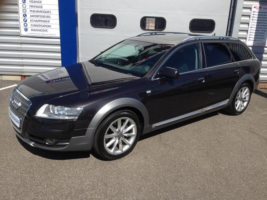

  3. j'essaye de vous poster des photos. Apres avoir roulé entre autre en X3 2.0d (bien mais pas tres puissant) et en X5 3.0d (super, bestial mais moyennemenet confortable - je fais mes deplacements pro avec ma voiture perso), je trouve l'audi vraiment confortable (merci la suspension pilotée), lorsqu'on accelere elle demarre vite et pousse tres longtemps contraireemnt au X5 qui est tres rageux, montre tres vite en tours mais cela dure moins dans les tours - certainement du aux courbes de couple qui ne sont pas les meme. Et la presentation interieure est super belle .... Cela fait 1 semaine que je l'ai et j'en suis fou !!!! A l'exception du voyant orange moteur lié à un probleme de volet d'admission, elle est sous garantie et va partir au garage Audi. Je suis assez bluffé par le quattro qui me semble plus efficace que le X Drive (pas de roue qui patine ne demarrant fort contrairement au X Drive (qui d'ailleurs passe super bien dans la neige, on verra pour la quattro cet hiver) A j'oubliait : elle est de 10/2007 et a 1290000km En tout cas, merci pour votre acueil
