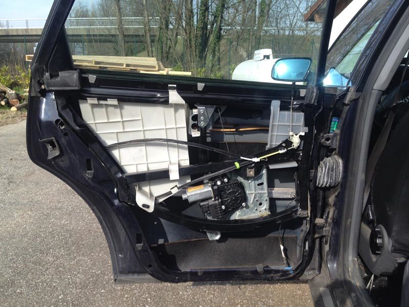

  4. Hello, Je suis en train de remonter un peu toutes les piéces de l'habitacle que j'avais démonter !!! Aprés peinture polyuréthane noir mat sur les piéces plastiques grises moches !!! Les siéges noires avec housse en cuir sur mesure ! Ensuite j'ai recu les faisceaux de portes pour les vitres arriéres mais la je bloque car m'y connaissant pas en éléctricité, il y a 8 fils et je sais que certain ne sont pas nécessaire de branché ... Je galére un peu ! J'ai bien répertorié les couleurs des fils pourtant mais j'ai fait des essaies avant de couper les fils et ponter sur la porte de devant mais rien ...
  5. Salut à tous, alors pour reprendre oui moi aussi j'ai récup des panneaux de portes rs4 éléctrique voila pourquoi j'ai du monter les moteurs de vitre derriere (pour éviter les trous des manivelles moi aussi) jusque la rien de compliquer, ensuite j'ai demander à un ami qui a le faisceau complet d'une b5 mais encore trop compliquer pour moi, donc il m'a conseiller de ponter sur la porte conducteur pour avoir la montée descente comme nous l'a expliquer a4ba ! Je suis pas calé en élec ! De plus j'ai réussi à trouver les faisceaux arriére seulement (c'est déja sa) pour 40 euros sur ebay comme çà je peux repartir de la cosse rouge pour finir mon faisceau moi même, je pense ce serai plus simple (pour info la réf : 8D1 971 663 AK) Pour info certaine caisse sont précablé soit disant, hélas la mienne non, mais regarder dans vos arrivée de porte si il y a la cosse rouge !!! a4ba si tu sais ou trouver justement le schéma des boutons, on est preneur et en tout cas merci

  7. Oui c'est un peu mon soucis quand je me lance, je fais pas les choses à moitié, sans d'ailleurs savoir si j'arriverais à bien tout remonter lol Mais je suis confiant, je rencontre juste quelques soucis aux niveau de mes faiscaux de portes (que je n'ai pas) pour les vitres éléctriques arriéres donc si une ame charitable tombe sur mon topic se serais cool de m'aider !!!

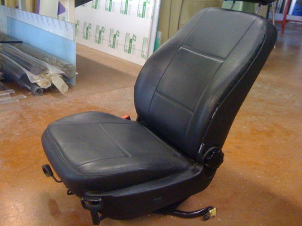

  8. Salut à tous, je suis inscrit ici depuis plusieurs mois mais j'attendais de commencer mes travaux sur mon A4 avant de lancer un topic sur ma caisse ! Donc depuis un certain temps j'ai envie de donner un coup de jeune à ma voiture car c'est une A4 B5 de 2000 (phase 2 pack luxe 115), intérieur dans un premier temps et ensuite niveaux carrosserie (quelques tonches) ! Donc je me suis lancer il y a 2 semaines dans la rénovation de l'intérieur, avec rajouts de quelques options ! - Rajout du régulateur de vitesse (plusieurs questions me viendrons par la suite) - Rajout des vitres éléctriques arriére (étant donner mes nouveau panneaux de portes éléctriques partout, pas le choix) (plusieurs questions me viendrons par la suite) - Rajout de quelques enceinte arriére et un sub - J'ai démonter tout mes caches intérieurs gris pour les repeindre en noir mat (marre de ce gris moche) - Passage en 2 din pour le GPS - Rajout de housses de siéges cuir sur mesure Niveau moteur j'en ai profité pour couper ma vanne EGR avec "les platines" avec le tuto trouvé ici + nettoyage collecteur ! Voila pour le moment, je vais essayer de vous informer des évolutions ... La voiture est a mon boulot donc niquel pour bosser dessus aprés le taf, et comme je bosse dans une boite avec des millions de machines numériques, sa aide pas mal pour le matos ... Si je peux en aider certain aussi n'hésiter pas ! Merci a Wauzzz et Audidriver à qui j'ai déja fait appel pour quleques questions techniques et qui m'ont motivé à me lancer
