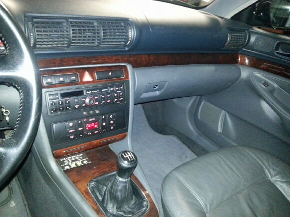

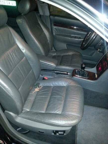

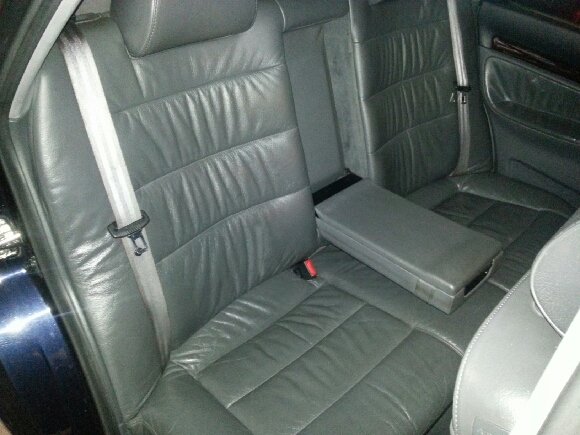

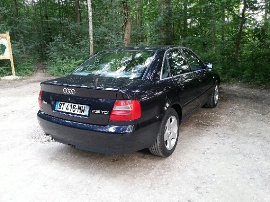

Voici le reste des photos et audi bien sur le ODB à réparer

Bonjour je suis nouveau dans votre communauté donc voici une présentation de ma voiture de 09/2000 370 000 km. Bleu Ming.
A4 B5 V6 2.5 TDi 150 CV 09/2000 370 000 km.
