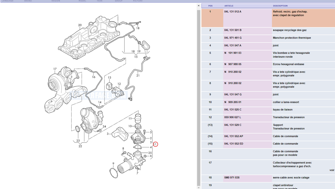

  1. salut à tous, j'espère que ce sujet peut aider d'autres personnes mon problème commence avec l'apparition du voyant moteur avec le code P2002 00 [237] VCDS , qui indique qu'il y a un problème de filtre à particules voire ci-dessus . ( pour info je fais que de court trajet ) 19226 - Filtre à particules banc 1 Dysfonctionnement P2002 00 [237] - - Témoin allumé - Confirmé - Testé depuis RàZ mémoire Capture: Etat du défaut: 00000001 Priorité du défaut: 2 Fréquence du défaut: 1 Kilométrage: 107694 km Date: 2022.08.13 Temps: 22:59:45 Régime moteur: 1508.00 /min Valeur de charge normée: 76.5 % Vitesse du véhicule: 87 km/h Température du liquide de refroidissement: 88 °C Température air d’admission: 88 °C Pression de l'air ambiant: 1000 mbar Tension borne 30: 14.200 V Compteur de désapprentissage selon OBD: 40 Débit mass. gaz d'échapp. RGE basse pression: calculé: 3.939 Relation pression différentielle: RGE basse pression: 26.9 kg/h Recyclage des gaz 2: transm. pression diff. 1 b1: Valeur: 29.6 hPa Recyclage gaz 2: transm. pression diff. 1 b1: valeur brute: 31.5 hPa Actionn. volet éch.1 b1: réponse pos. - valeur eff.: 58.90 % Soupape de recyclage des gaz éch. 2 b1: réponse pos. - valeur eff.: 48.96 % Recycl. gaz échapp. 2:transm. press. diff. 1:banc 1:valeur dyn.: 30.8 hPa j'ai essayé tous les moyens standards car je n'ai pas eu de perte de puissance ni une consommation excessive de carburant ( additive, faire un trajet de 650 km autoroute , aller pour faire de nettoyage à l'hydrogène , la régénération forcer du filtre à particules, changer le capteur de pression différentiel ) la masse de suie était normale malheureusement après quelques km le voyant s'allume. Enfin j'ai trouvé que le radiateur du gaz d'échappement qui était obstrué déclenchait cette erreur. j'ai commandé la pièce qui contient le radiateur et la soupape de recyclage de gaz d'échappement , chez auto doc ( la pièce chez Audi était trop chère 750 € contre 300) . je l'ai changé, malheureusement un autre problème surgit après deux mois d'utilisation voici le code d'erreur 2 Codes défaut trouvés: 5964 - Soupape 2 de recyclage des gaz P045A 00 [237] - Dysfonctionnement Témoin allumé - Confirmé - Testé depuis RàZ mémoire Capture: Etat du défaut: 00000001 Priorité du défaut: 2 Fréquence du défaut: 25 Kilométrage: 128483 km Date: 2023.11.06 Temps: 20:03:18 Régime moteur: 853.00 /min Valeur de charge normée: 79.2 % Vitesse du véhicule: 0 km/h Température du liquide de refroidissement: 70 °C Température air d’admission: 50 °C Pression de l'air ambiant: 1000 mbar Tension borne 30: 14.620 V Compteur de désapprentissage selon OBD: 40 Masse d'air débitmètre d'air massique 1 b1: valeur brute: 468.9 mg/course Soupape de recyclage des gaz éch. 2 b1: réponse pos. - valeur assignée: 0.00 % Soupape de recyclage des gaz éch. 2 b1: réponse pos. - valeur eff.: 0.00 % Soupape de recyclage des gaz éch. 2 b1: réponse pos. - offset fermeture: -0.24 % Soupape de recyclage des gaz éch. 2 b1: réponse pos. - tension brute: 707.6 mV 5948 - Système de recyclage des gaz d'échappt 2 P045F 00 [237] - Borne fermée Témoin allumé - Confirmé - Testé depuis RàZ mémoire Capture: Etat du défaut: 00000001 Priorité du défaut: 2 Fréquence du défaut: 5 Kilométrage: 128483 km Date: 2023.11.06 Temps: 20:03:15 Régime moteur: 852.50 /min Valeur de charge normée: 62.7 % Vitesse du véhicule: 0 km/h Température du liquide de refroidissement: 70 °C Température air d’admission: 51 °C Pression de l'air ambiant: 1000 mbar Tension borne 30: 14.680 V Compteur de désapprentissage selon OBD: 40 Masse d'air débitmètre d'air massique 1 b1: valeur brute: 440.8 mg/course Soupape de recyclage des gaz éch. 2 b1: réponse pos. - valeur assignée: 40.53 % Soupape de recyclage des gaz éch. 2 b1: réponse pos. - valeur eff.: 0.00 % Soupape de recyclage des gaz éch. 2 b1: réponse pos. - offset fermeture: -0.24 % Soupape de recyclage des gaz éch. 2 b1: réponse pos. - tension brute: 708.6 mV Pourriez-vous me dire si elle est liée à ma pièce que je viens de changer ou pas ? merci pour votre aide
