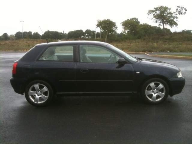

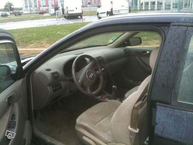

  • Marque et modèle
    Audi A3 1.9 tdi 100 finition ambiente alcantara beige 10/2002
