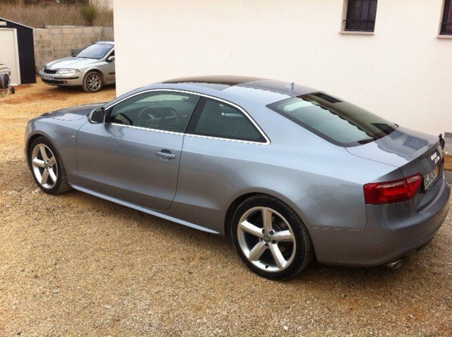

Après quelques petits soucis (carte grise et assurance) je reviens sur le forum .... après avoir eu du temps pour nettoyer la belle. encore une ... et une dernière . La prochaine étape sera les vitres teintées jeudi .... -

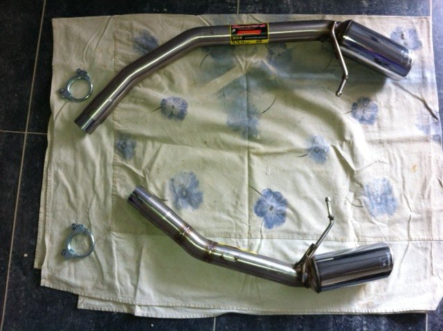

Vu le prix demandé par un garage près de chez moi pour monter les pots (115€) !!!! j'ai décidé de le faire moi-même. J'ai utilisé une scie sabre et une rampe et tout ce fait sans trop de difficulté mais avec un peu de patience. Ce que j'aime bien, c'est l’intégration "comme d'origine" mais remplissant mieux les trous. Le bruit au ralenti, c'est tout juste si on s'aperçoit que les pots ne sont plus ceux d'origine. Ce que j'aime moins (pour le moment), c'est le bruit trop aseptisé quand on monte dans les tours... voici 2 photos de l'intégration: -

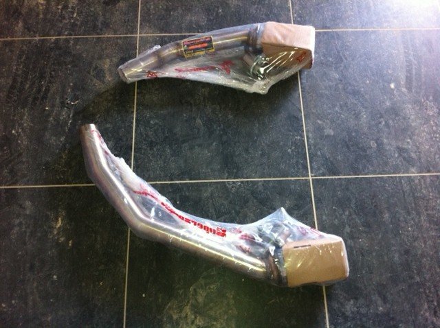

J'ai reçu les sorties Supersprint en diam 100 ... avec un peu de retard (2 semaines au total) mais ce n'est pas grave, l'essenteil est de les avoir reçues. Voici 2 petites photos, une à reception et l'autre avant montage -
