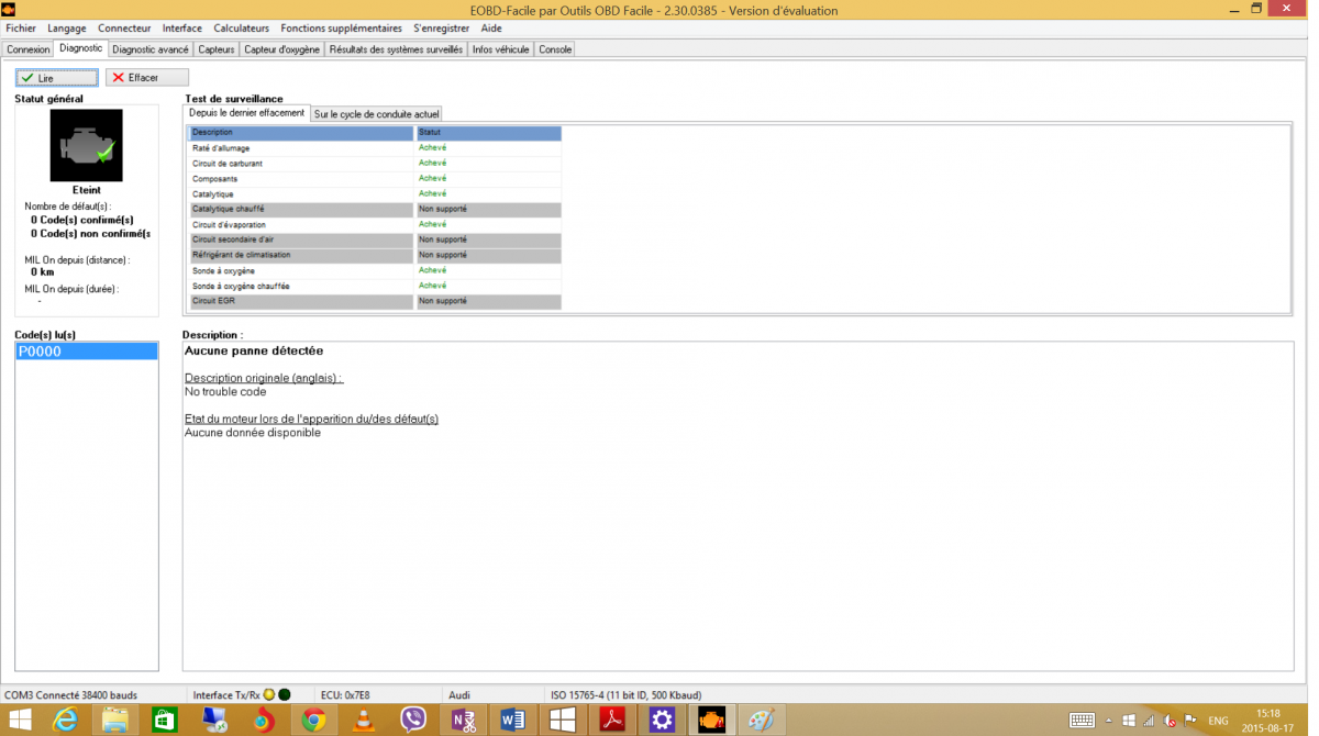

Salut, Bon voilà, j'ai essayé le diagnostic avec un ELM327 (le seul que j'ai) mais celui-ci ne trouve aucune défaillance, et certains calculateurs d'audi ne sont pas compatibles avec OBD. Il me faut vraiment le faire scanner sur une table de pro, donc chez un spécialiste audi. Je reviendrai avec le résultat A+ -
