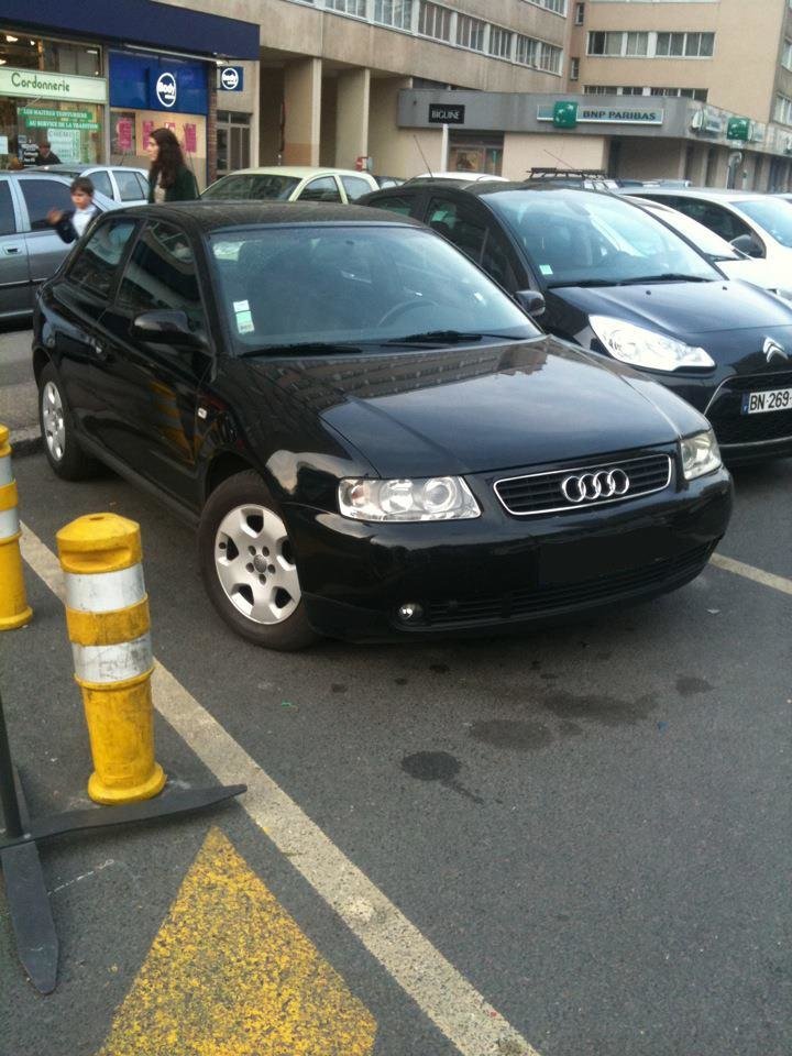

Bonjour tout le monde, ma voiture: Audi A3 8L tdi 100 de 2002 avec 183000km ça fait plus de 3 semaines maintenant que je recherche une réponse à mon probléme, j'ai deja fait des milliers de recherche sur les forums mais n'ai trouvé que des problémes similaire et trés differents du mien, c'est pour ça que je m'adresse à vous. je resume mon probléme: voila, cet été (depart en vacances), sur l'autoroute j'ai subis beaucoup d'embouteillage, voiture chargé jusqu'au toit, et 39.5 degrés dehors soleil tapant avec la clim allumé, à vrai dire la voiture n'a pas aimé, premier probléme au bout de 300km, la poulie d'alternateur qui frotte et des copeaux de métaux qui volaient en eclat sous le capot, bref 300€ de réparations: poulie d'alter + galet tendeur accessoire + courroie. 48h plus tard je repart sur la route et bam! Encore des bouchons pour changé lol et 38 degrés dehors, rebolote je met la clim (et oui j'ai chaud faut bien que ça serve lol et puis c'est neuf), je précise aussi qu'avant de partir j'ai lavé vanne EGR + débimetre et la vidange + filtre a huile + filtre a GO + clim rechargée avait été fait, aprés 2h de bouchons, la situation se libére, je met le pied sur l'accelerateur et monte tout de suite à 130km/h et en pleine acceleration, le turbo s'est coupé, j'ai tout de suite pensé à une simple mise en secu du turbo, j'ai éteint et rallumé la voiture et la un bruit de cliquetis bien présent et assé fort est apparut, et pied au planché je n'arrivais pas à depasser les 80km/h, j'ai reussi à faire 70km sur l'autoroute comme ça pour arrivé chez un pti garagiste, le gars a tout de suite verifié les travaux qui vennaient d'être éffectué mais il m'a dit que ça n'avait rien a voir, par contre il à demonté le cache culbuteur et l'arbre a cames et m'a démontré que 2 des 8 poussoirs hydrolique été fatigué, il m'a changé les 8 poussoirs par des neufs acheté chez VAG, remonté le tout et demarrer le moteur, pendant 15 minutes ont entendait plus rien et aprés les cliquetis sont réapparus, légerement moin fort, le garagiste m'a tout de suite fait faire un tour avec la voiture, sur l'autoroute nous sommes monté à 110km/h sans problémes et BIM! le Turbo c'est à nouveau coupé, je précise que les cliquetis se font entendre aussi bien au ralentit qu'a l'acceleration mais beacoup plus fort à l'accleration et cela sur tout les rapports, plus je monte dans les tour minute et plus ils sont fort, aprés cela, j'ai enmené la voiture chez VAG, juste en écoutant le bruit, sans touché à la voiture le gars me dit de changer les 8 poussoirs hydrolique et l'arbre a cames, n'ayant plus le temps, j'ai repris la route et est fait 900km comme ça en roulant à 90km/h avec les bruits de cliquetis dans le moteur, depuis quelques jour les bruits de cliquetis sont toujours présent mais beaucoup moin audible, maintenant il faut vraiment tendre l'oreille pour les entendre, mon souci c'est que les cliquetis sont toujours la, que j'ai une serieuse perte de puissance, elle doit faire dans les 80chx en ce moment et que je ne peu pas depasser les 110km/h pied au planchet et qu'elle consomme énormement :mur: Ma question: Est ce que je doit me lancé dans le changement de l'arbre a cames, dans le risque de me payer une piéce qui coute un bras et qui ne resoudera peu être pas le ou les problémes Merci d'avance
