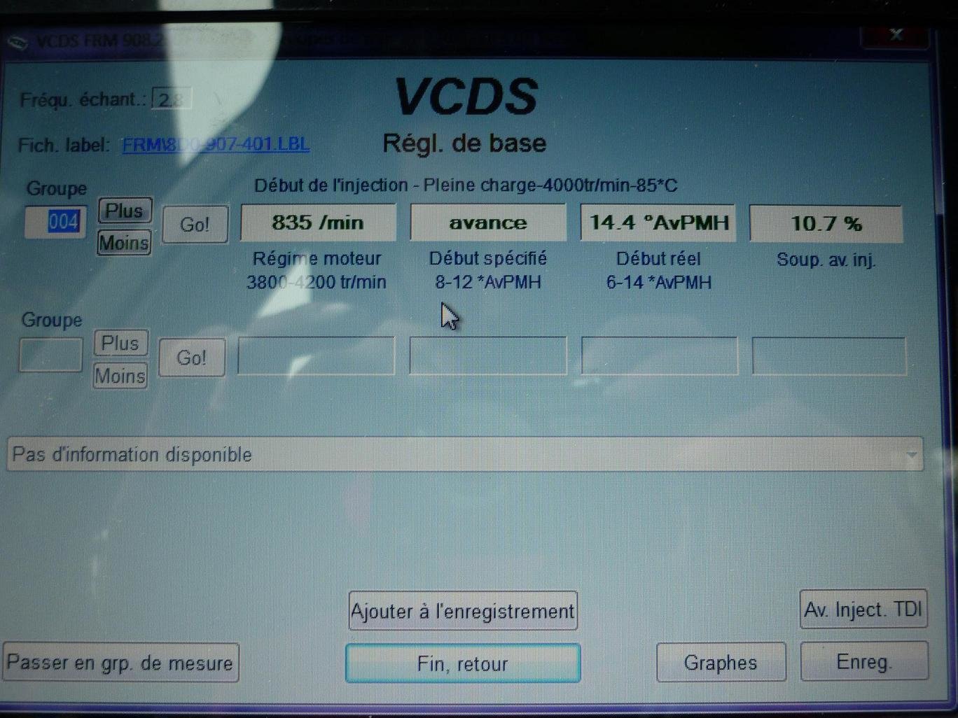

salut WAUZZZ je viens de faire le test de l'avance a l'injection et je crois que tu a raison la valeur reste figé a niveau de 14.4 retard ou avance je te fait joindre les 2 fichier pris lors du test -

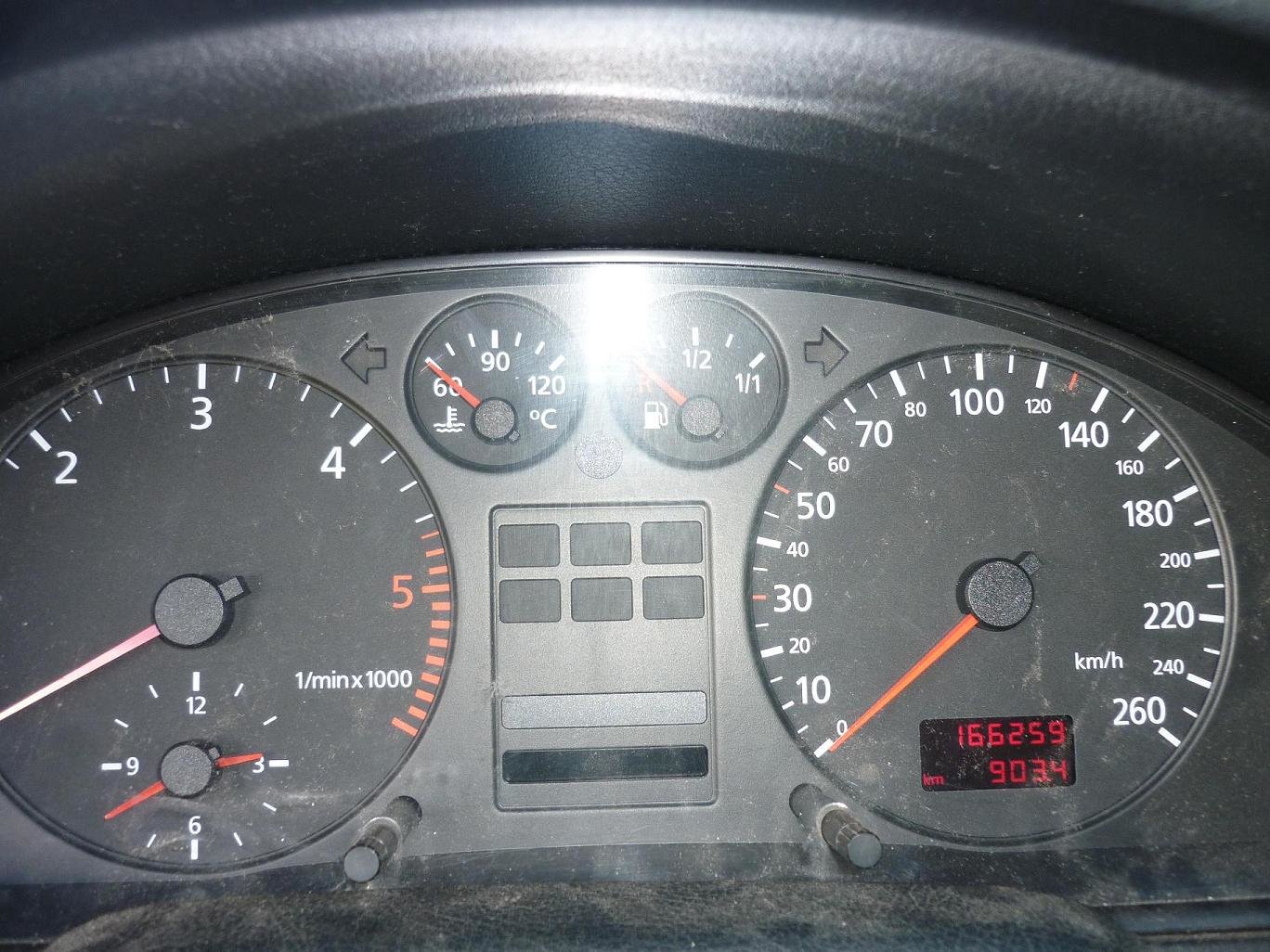

salut WAUZZZ merci pour tes info cela m'aide beaucoup mais j'ai remarquer, quand je veut activer l' ASR celui ci ne s'allume pas au TDB a ton avis crois tu que cela pourrais influencer sur le regime moteur , vu que ce systeme gere le regime moteur en cas de detection de patinage et s'il y a un capteur specifique a l' ASR ou si se sont les capteur d'ABS qui gere c'est fonction et pendant que j'y suis pourrait tu me dire si ce tableau de bord, est belle et bien celui monter sur ce model de vehicule car je commence vraiment a avoir des doute merci -
