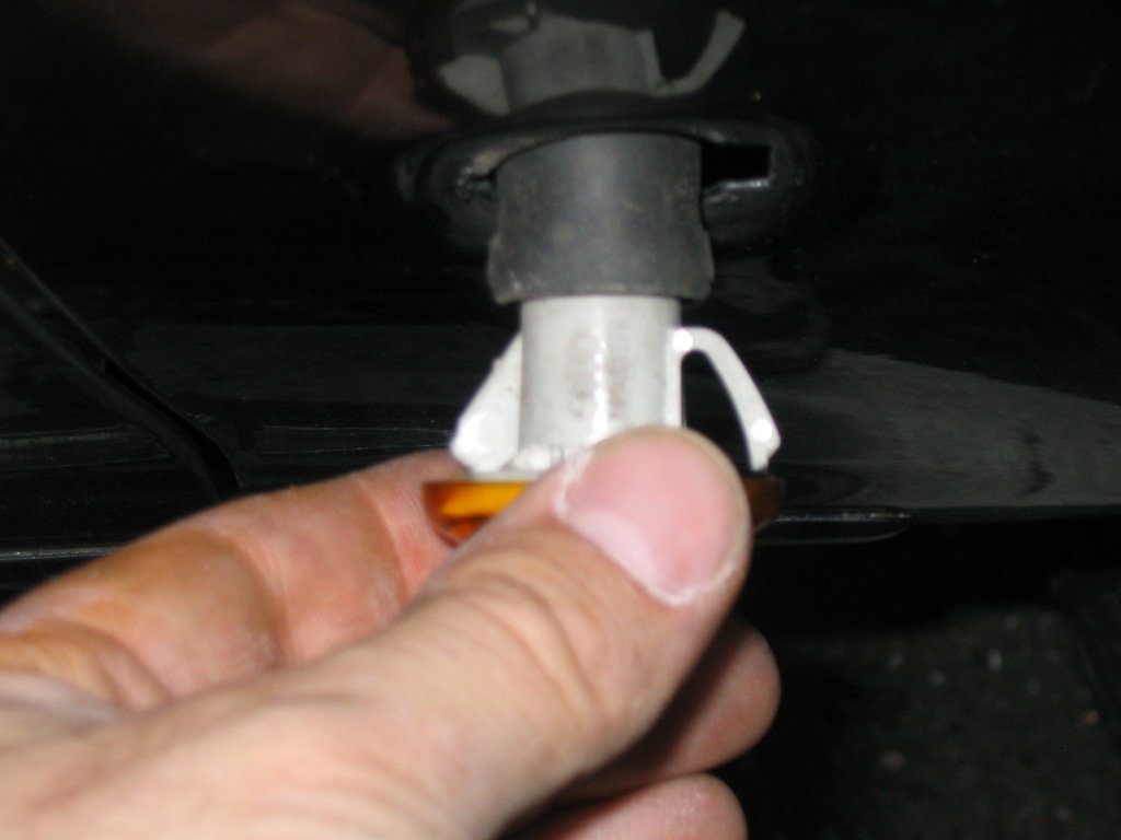

  1. J'ai enfin eu le temps de me mettre sur ces fameux clignotants. Effectivement, rien de compliqué, ils sont juste clipsés. Il faut les pousser vers l'avant du véhicule tout en les ramenant vers soi. Ils sont bien clipsés et si vous avez un tournevis en plastique (cela évite de rayer la peinture), c'est une aide non négligeable pour vous aider à les retirer! [attachmentid=7969] Voici un gros plan du clignotant, histoire de voir sa conception et de la façon dont il est clipsé. On peut voir sur la gauche, un petit téton qui permet au clignotant de rester clipsé à l'intèrieur de l'aile et de l'autre coté, un petite pièce en plastique qui joue le rôle de ressort. Voilà, j'espère que ce petit post pourra servir à d'autre. PS:les clignotants blancs sont commandés dés qu'ils sont montés: PHOTO!!! Tophe
