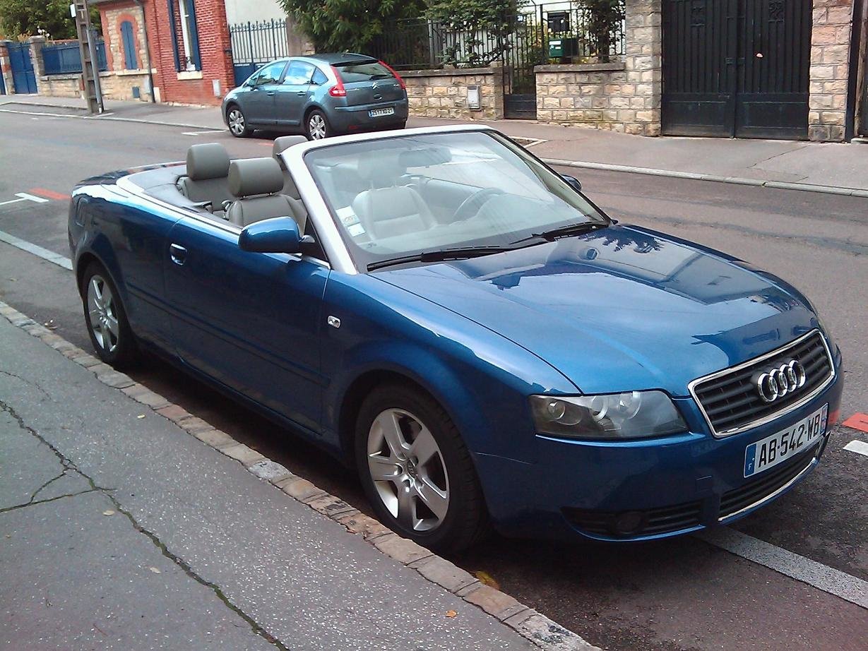

Bonjour à tous, Petit post pour présenter ma nouvelle voiture : audi A4 B6 cabriolet de 2002. Après une lancia delta intégrale ça change un peu !! Le V6 2.4 est souple à souhait, c'est un vrai régal et doté d'une belle sonorité. Et les cheveux au vent un pur plaisir. Mais ça pousse quand même moins fort que le 2 litre turbo de la Lancia ^^ Ceci dit, je ne regrette pas le changement : confort, sobirété et voiture toujours d'actualité côté design. Si je parle rapidement de moi, je m'appelle Charles et j'habite à Dijon. Projet à court terme : installer le régulateur de vitesse sur mon A4 cab (j'ai vu quelques tuto sur ce forum) et pourquoi pas un double DIN GPS Audi. Un appel : si quelqu'un sur Dijon possède un VAG-Com et a déjà fait la manip pour le régulateur de vitesse, je serais content qu'on prenne contatc ;) Bonne route à tous et à bientôt. Charles
