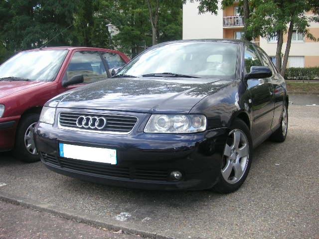

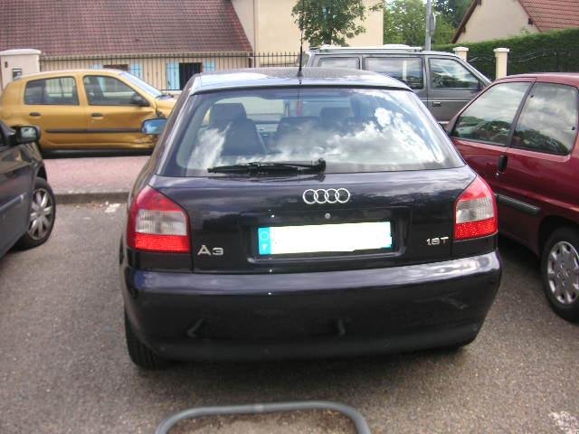

  10. Merci pour l'info. C'est couteux à changer ?? Ci-joint photos
