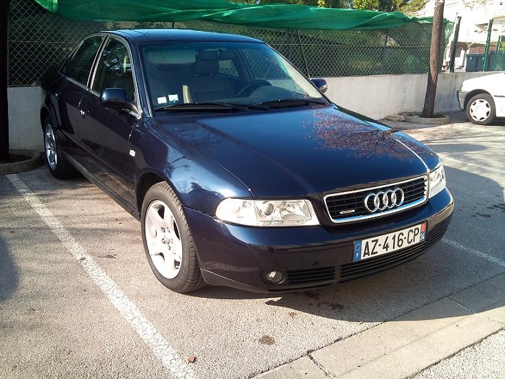

Bonjour tout le monde, Allez,je me lance, voici ma a4 v6 2.8l quatro pack tiptronic plus. Que du bonheur d'entendre rugir son moteur, de son comportement routier, de son aspect impeccable, de toutes ses options, Je ferme les yeux sur la conso, mais on à rien sans rien. -
