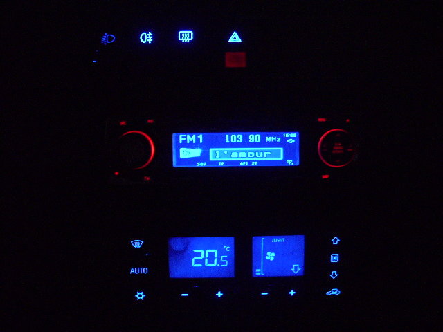

    voila ce que sa donne et le compteur en bleu avec la console moi j'aime bien sa change du rouge

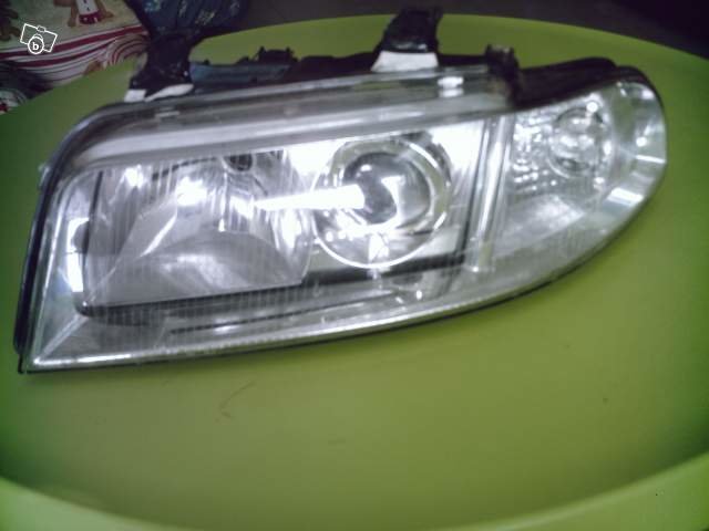

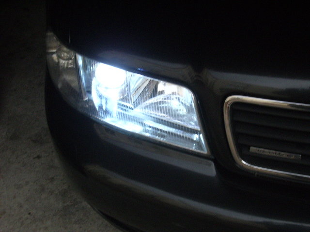

    Bonjour a tous quelqu'un a t'il des moteur de phases 2 a vendre je suis preneur ? si non j'ai moter les phares et c'est vrai elle a rageunie ma veille B5 en plus je lui et fai un éclairage tableau de bord et compteur plus toute la console central tout en bleu sa déchire en tout cas moi j'aime bien et merci pour vos info a bientot .

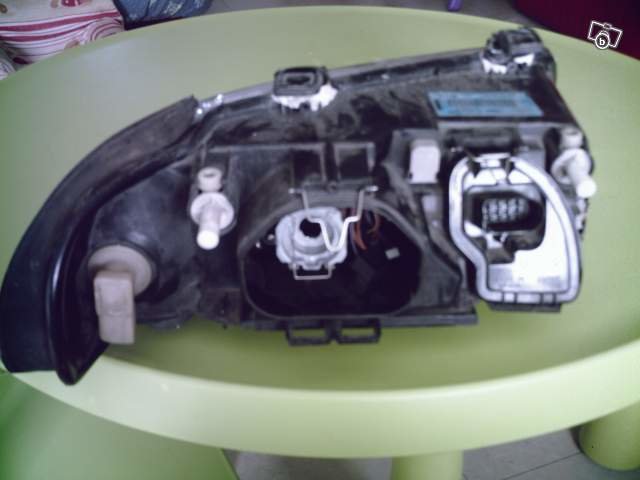

    bonjour c'est encore moi j'ai regarder pour les moteur de réglage des phare et on ne peux pas les mettre de l'extérieur et la tige et trop longue, si j'achete des nouveaux moteur il se monte ou ? a l'intérieur du phare ? ou a l'extérieur du phare? car a l'intérieur il y a pas beaucoups de place a moin que le moteur soi super fin ? pouvez vous me dire ou vos moteur de réglage son t'il merci beaucoups .

    phare phase 2
    salut DSTS merci pour les chema en regardant tes chéma j'ai comparer les n° de série et la je vous dit pas aller si je vous dit JE SUIS UN ENORME BOULET et c'est rien de le dire car sur l'étiquette bleu colé sur le phare deviner ce qu'il y a de marque ben oui c'est bien du H7 partout et voila un spot qui ser a rien désolé je vai aller m'acheter des lunette bon merci pour toute vos réponse et je vous mai une photo une foie les phare monter a bientot .

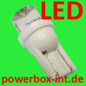

    Pour tes veilleuse il y a des lampes a led en W5W effet xenon elle éclaire tres blanc et sa vau une dizaine d'euros je te joint une photo voila si sa peux te servire.

    Merci Ange 91 pour tes explication je vait attendre de recevoir mon kit et je verai bien si il y a enbrouille avec cette histoir de culot, si sa ne monte pas je le revoir et je prendrais un kit en D2S, en plus j'ai un autre probleme je vient de m'apercevoir qu'il me manque une piece dans le phare c'est une pieces en plastique ronde avec une petite tige et une boulle au boue de couleur blanche et je sai pas si chez audi il la détaille?

    Bon je pense que je me suis planter sur mon achat j'ai acheter un kit xenon en H7 et oui le phares et bien équiper aux xenon a l'orrigine sur le dessue du phares il y a bien marquer D2S et il y a l'emplacement du balast sou le phares donc a votre avie mon kit en H7 ne se montera pas ? suis dégouter va falloir tout renvoyer .
  9. Merci pour vos conseille donc j'ai acheter un hit xenon hid en H7 et 8000K sur un site allemand aux prix de 58,80 euros avec les frais de port en plus il mon offere deux paire de veilleuse a led effet xenon en w5w le tous garantie 18 moi je ferait une petite photo une foie le kit reçue et monter a bientot et encore merci pour vos réponse c'est cool .

    et en 8000K sa donne quoi en 55W et j'ai regarder sur mon phares sur le dessue il et marquer D2S=XENON se serait pas du H7 c'est quoi se délire pourtant c'est des phares d'orrigine audi et il sont de 2001 alord je comprend plus rien ? sur tes phares tu a bien mie du H7 ou il y a le suport en fer aux lenticulaire c'est sa je suis pas fou ?
  11. si si c"est des frais phares xenon c'est marquer dessue et ce sont des phares d'orrigine audi de marque valeo alord je mai du H7 en xenon ?

  14. bonjour j'ai acheter une paire de phares phase 2 pour rajeunir ma b5 phase 1, le propleme et qu'il y avait aucune ampoule dessue pour le clignotant c'est bon mais pour le plein phare je ne sai pas qu'elle et le culot de l'ampoule et qu'elle kit xenon je peux mettre desue h1 h7 pouvez vous me dire qu'elle culot pour moter un kit xenon sur c'est phares,c'est des phares d'orrigine audi merci pour vos lumieres .
