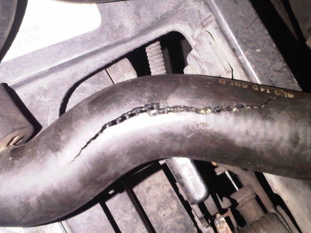

durite changée (pas donné le bordel...surtout qu'audi a voulu me refourguer les colliers, la protection et la durite accollée...soit plus de 70€ de facture :( ).... ...ca marche beaucoup mieux lol....mais jais toujours pas l'impression d'avoir 180ch...ca avance....mais limpression quelle est moins coupleuse que feu mon 325TDS par exemple (je vous l'accorde on compare pas un 6cyl prop' avec un 4cyl quattro...mais bon quand meme). Peut etre a cause de mon hornet ou de ma race car... -

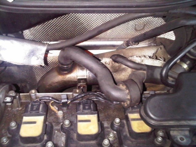

Bon je sort du bloc.... - nettoyage de bougies bien encrassées - nettoyage des bobines - le clappet de la dump marche super bien.... - verification des durites et haut surprise....l'endroit ...lenvers.... Elle devait passer vendredi au vag mais du coup je vais aller chez audi demain commander la durite...et on verra ce que ca donne avec ! En esperant que le turbo en ai pas pris une claque ! -
