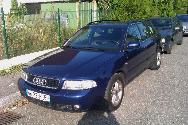

  7. Bonjour à tous :) Je suis un heureux nouveau propriétaire d'une belle Audi A4 Avant B5 2000 V6 2.5 TDI, en bleu nuit très propre. Avec une boite automatique et quelques options sympa (Xenon, toit ouvrant, régulateur). Mais j'ai questions questions: - Comment démonter l'autoradio d'origine? C'est un combiné CD + cassette avec un petit afficheur rouge. Je vois parler de clé specifique a inserer au bas de l'autoradio mais je pense que c'est pour les modèles simple DIN car je n'ai pas vu de fente sur la mienne. - Est-ce qu'il existe un cache pour monter un autoradio double DIN standart? - La connectique est-elle ISO a l'arriere de l'autoradio? j'aimerais monter un kit bluetooth (que j'ai déja). - J'ai des soucis de reception de radio, j'ai lu les topics sur le pré-ampli. J'ai bien l'antenne integré dans la custode arrière gauche mais j'ai également une embase d'antenne sur le toit sans l'antenne, donc je me demande si c'est d'origine ? Je vais essayer de trouver une antenne pour tester. Ci-dessous une petite photo de ma nouvelle acquisition:
