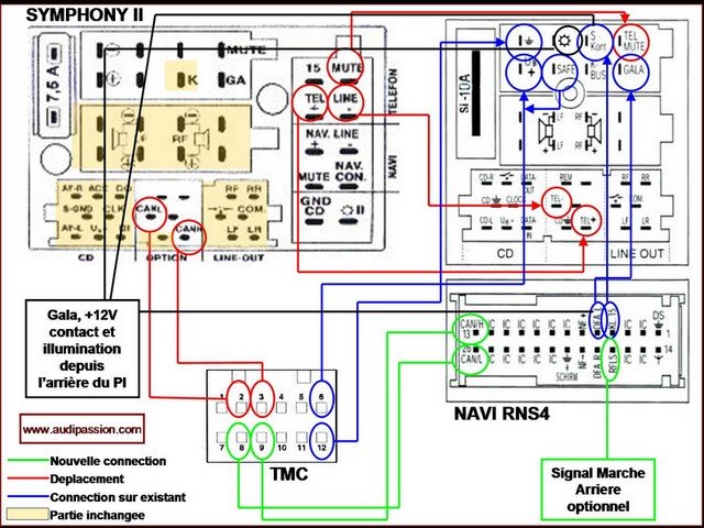

  2. Merci pour vos reponse Pour ce qui est du cablage , aucun probleme j'ai suivi le plan en piece jointes Pour ce qui est du tmc je ne suis pas sur qu'il soit necessaire pour l'afichage dans l'OBD . Mais par contre j'ai trouvé un jour un tableau qui donné les reference des tmc par rapport a la reference des navi , mais je ne trouve plus ce tableau , si quelqu'un peut m'aiguiller
  3. Bonjour je suis nouveau ici et j'ai besoin de quelque renseignement Je possede une audi A4 avant 2.5 Tdi 180 pack plus de 2002 Je viens de remplacer mon symphony 2 par un navigation plus rns-d jusque la j'ai reussi en suivant quelque tuto mais : Je ne sais pas trouver le signal gala , j'ai essayé la borne 31 du connecteur bleu derriere le PI comme indiquer dans certain forum mais apres la voiture demarre et cale aussitot :( Je suis aussi en possession d'un VAG-COM pour l'afichage de la navigation sur le PI mais je ne sais pas comment faire , j'ai trouvé qu'il fallais entrer 5 dans le canal d'adaptation 62 mais je n'ai pas trouvé d'explication plus precise Et dernier probleme , le rns-d est configurer pour le systeme bose et moi je n'ai pas de systeme bose donc je n'ai pas de son a l'avant , il parrait que l'on peut modifier avec le VAG-COM mais pareil je ne sais pas comment faire Merci d'avance :coucou:
