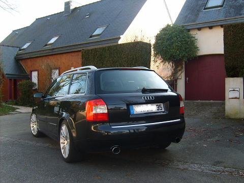

  1. voici les photos des sorties d'échappement, vues de dessous.
  2. merci pour les compliments. Concernant les embouts visés aucunes vibrations constatées, j'essai de vous faire des photos, vues de dessous, pour plus de détails. a+
  3. Bonsoir, merci pour l'accueil concernant les sorties d'échappements, elles ont été réalisées par l'ancien propriétaire, tout comme les autres modifications esthétiques ( jantes 18, peinture des bas de caisse et pare chocs et le logo D-concept sur la calandre ). Pour la réalisation des sorties d'échappements, voici les étapes : partie silencieux - coupe du coude en bout du silencieux ( partie qui envoie les gazs vers le sol ) à l'aide d'une scie à air ou meuleuse - rajout d'un morceau de tube droit, qui est soudée à l'endroit de la coupe - fixation d'un embout ovale chromé, maintenu ici par des vis partie spoiler - découpe en arrondi du spoiler à l'endroit où arrivent les sorties - réalisation d'une plaque en métal ayant la même forme que la coupe du spoiler - à l'aide d'un décapeur thermique, on chauffe le spolier en appui sur la plaque métallique afin de créer une lèvre - pour terminer : ponçage, apprêt et peinture voici le résultat : concernant mon aquisition : - achetée en décembre 2008 - elle est du 10/2003 - 3 ème main - le premier propriétaire a fait 150 000 kms en trois ans ( un aller retour nantes angers quotidien ) - 193 000 kms actuellement depuis mon achat, j'ai fait une vidange avec le changement de tous les filtres. J'ai également changé mon reniflard ( assez galère ) avec un nettoyage de l'egr en prime, qui a ma grande surprise était très peu encrasé vu les kms. mes projets : - un lustrage complet pour l'été - redressage sans peinture des petites imperfections de la carrosserie pour ce week end : - changements de mes pneus arrières - remplacement d'une ampoule xénon place aux photos ( plus grandes que les premières ) a+

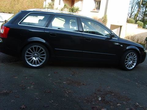

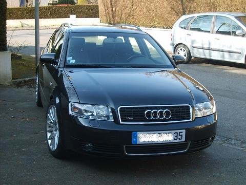

  4. Bonjour à tous, Julien, 25 ans, carrossier peintre, voici mon audi : A4 B6 V6 TDI 163 CH PACK PLUS OPTIONS : XENON, CHASSIS SPORT, INSERT ALU POUR L'HABITACLE A très bientôt sur ce super forum!!!!!!!!!
