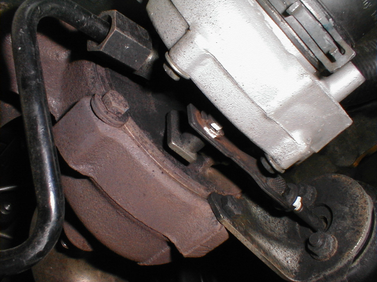

Salut, Depuis quelques temps, j'ai un gros problème de puissance sur mon Audi A3 Tdi110. Après diagnostic de mon garage, celui-ci m'a dit que c'était la gémométrie variable qui se grippe. Il faut donc soit remplacer le turbo, soit le décaper pour donner à nouveau un bon fonctionnement de la GV. Me voila donc décidé à tenter de le nettoyer moi-meme et j'ai donc pris quelques photos avant démontage, en voici une qui montre l'encrassement généralisé et meme à l'extérieur du turbo, comme ci il y avait une fuite des fumées d'échapement vers la wastegate. Qu'en pensez-vous ?. De plus je m'aperçois qu'il faut démonter le collecteur d'échapement qui fait aussi le corps principal du turbo. Est-ce que ce n'est pas trop galère à démonter ? Merci pour vos renseignements. WATERS
