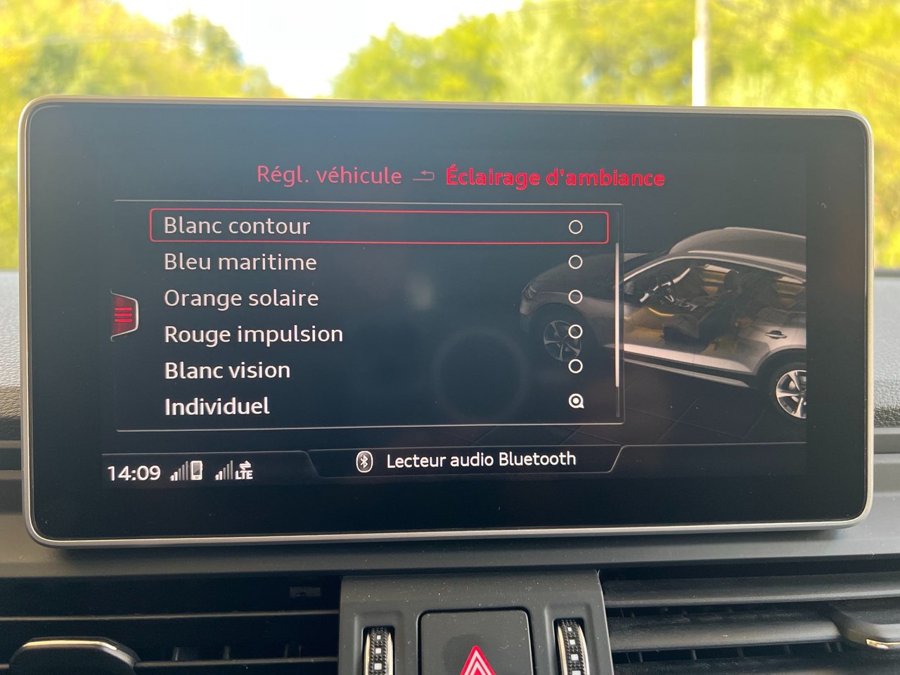

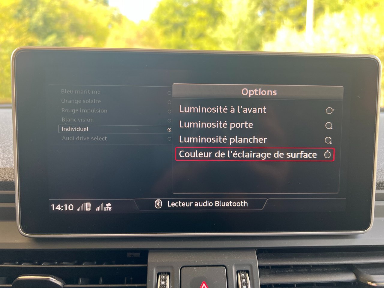

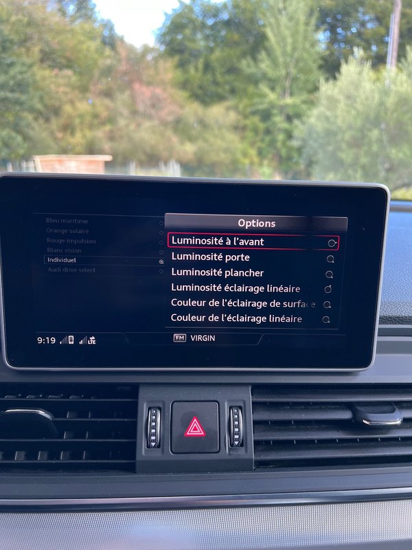

Et voilà le boulot, le menu est presque OEM. Je vois juste une différence entre les options OEM et mes réglages. Sur le montage usine il y a une option luminosité éclairage de surface et pas portes et avant … -

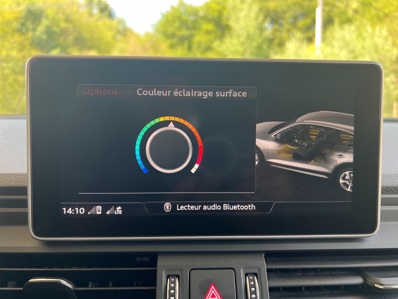

Hello à tous, donc pour activer le menu d'éclairage d'ambiance multicolore il suffira de suivre ces étapes là: https://wiki.vcds.de/index.php/MLBevo_-_Ambientebeleuchtung Quelques captures ci-dessous -
