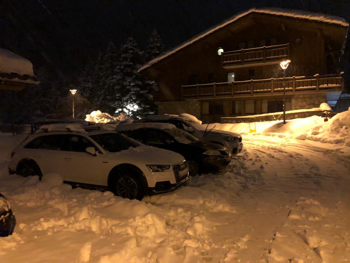

traction et freinage et confort sur neige impressionnants... :winner: -

nouvelle voiture après une passât 8 confort line ACC break tdi 150cv.... bapteme du feu pendant les fêtes à chamonix-argentiere... quelques options: toit ouvrant pano,pack route,sieges alcantara sport électriques chauffants, jantes V 18,blanc ibis
