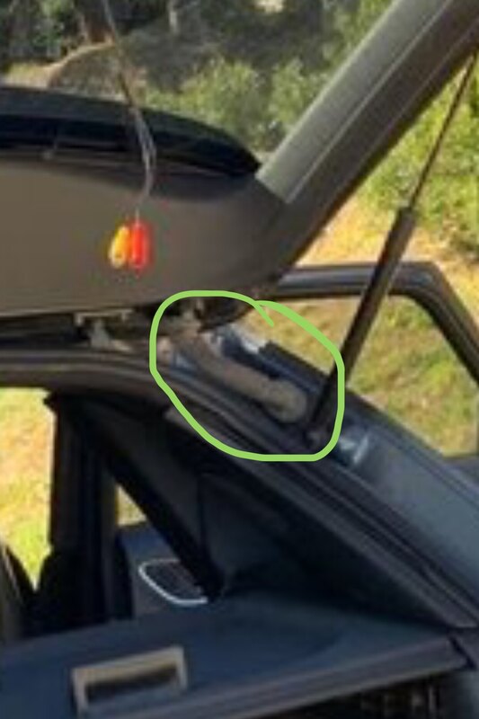

En fait tout Ok niveau branchements mais en fait les câbles de liaison alim et vidéo, se sont sectionnés avec la tôle du hayon au niveau de la gaine caoutchouc, j’ai trouvé l’endroit en re tirant les câbles. J’ai donc une caméra toute neuve, pensant que c’est elle qui m’avait lâché. -

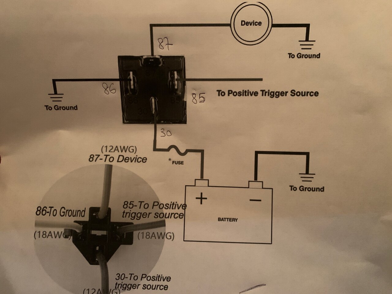

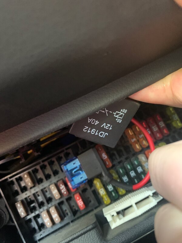

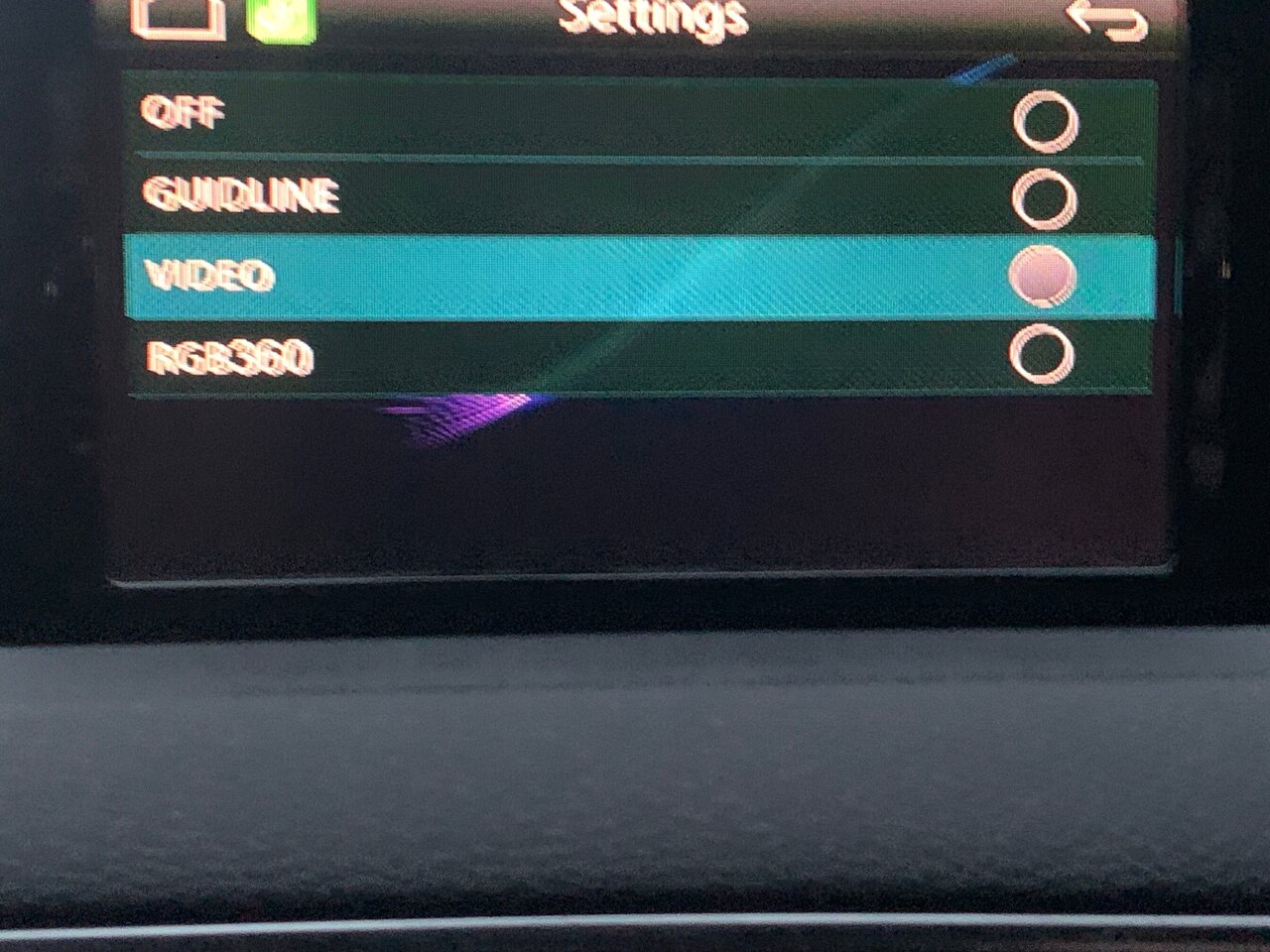

Salut, je m'auto répond car j'ai trouvé, j'ai controlé avec le testeur pic fil les différentes bornes du relai et en fait je n'avais rien à la borne 30 (Après-Contact) car tout simplement, je devais mettre deux fusibles au niveau du repiquage, l'origine pour l'essui glace arrière et celui livré avec le relais. J'entendais bien l'actionnement du relais mais le +12V ne traversait pas celui-ci. Si ça peut servir... Pour ce qui est du réglage dans le menu Rear View du boitier Joyeauto, aucune différence de mettre Guideline, Video ou bien RCA 360 dans le cas de ma boîte manu. Le relais fait bien le job, aucunes parasites, moteur en marche ou non. -

J’ai fini par reprendre les schémas que tu indiques et installé le relais. tout semble bien raccordé, j’entends bien le parti clic quand j’engage la marche arrière mais rien ne se passe. Comment tester si la caméra est bien alimentée et peut être tester la caméra en elle même car c’est peut être elle qui est HS depuis le début. -

Salut, j’ai utilisé moi aussi le schéma de Joyeauto pour les branchements de la caméra de recul que j’avais acheté mais ( Q3 boite Manu ) J'ai également ajouté un relais comme conseillé mais rien ne s’affiche, tous les branchements ont l’air bon pourtant. Comment puis-je je tester la camera autrement pour voir si ce n’est pas elle qui est défectueuse…. -

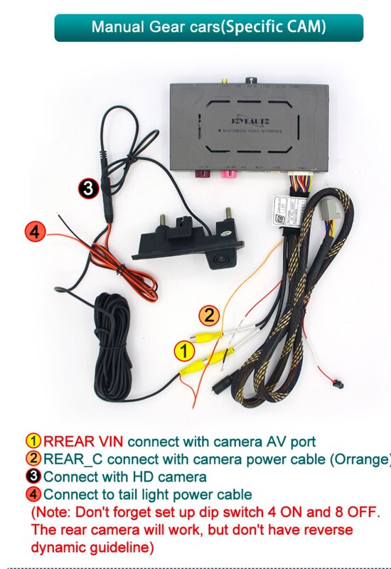

Merci de ta reponse, étant donné que j’ai moi aussi une boîte manuelle, peux tu m’indiquer ou as tu connecté l’alim de feu de recul dans la boîte à fusible et quel type de relais utiliser. Un autre point, en plus du câble vidéo j’ai un câble d’alim deux brins branché sur la caméra et amené au niveau du poste. Selon le schéma je ne vois qu’un fil d’alim, que fais je du + et du - Merci. Envoyé de mon iPhone en utilisant Tapatalk -

Salut, J’ai enfin pris le temps d’installer la poignée caméra et surtout de faire passer les câbles proprement... Manque de bol ça ne marche pas, j’ai pourtant bien mis le pin du boîtier sur caméra aftermarket, je ne suis pas sur que quand je met la marche arrière ça n’alimente et ne diffuse pas la vidéo. J’ai essayé de brancher du 12 v direct sur la caméra mais pas d’image projetée sur l’écran. Comment tester la fonction du boîtier qd je met la marche arrière... Une idée? quelqu’un a déjà connecté une caméra sur le boîtier Joyeauto ? Envoyé de mon iPhone en utilisant Tapatalk -

Merci pour l’info, je vais donc éliminer la transmission ss fil et tirer les deux câbles. Par contre en branchant au fil + rrearcam du boîtier JoyeAuto, ça switche automatiquement en engageant la marche arrière? Envoyé de mon iPhone en utilisant Tapatalk -
