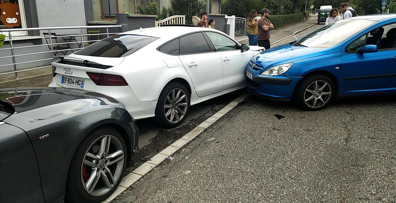

Bonsoir au forum, Cela fait un moment que je n'ai rien posté sur le forum et pour cause j'ai eu une grosse mésaventure avec ma A7. En effet ca fait maintenant presque deux ans je galère depuis un accident (non responsable je précise). Je vous détails rapidement les circonstances de l'accident : fin juillet 2018 alors que ma voiture était stationné devant mon domicile un véhicule est venu la percuté de plein fouet, GROS BRUIT ASSOURDISSANT accompagné de la sirène de l'alarme. Je me dépêche d'aller voir, je ne peux que constater l'étendu des dégâts, appel du 17 car la route était bloqué 5 jeunes dans le véhicule et le pire c'est que la conductrice n'avait même pas le permis de conduire. Constat établit, j'attends le retour de l'expertise! Une semaine plus tard, l'expert m'appel pour me dire que le véhicule est en procédure VGE et qu'elle est économiquement réparable. Dans notre échange je lui fais part de mes craintes car pour moi le véhicule ne pourra plus jamais être comme avant. Il m'explique que dans tous les cas ce véhicule sera réparable même s'il y a contre-expertise. Je lui demande un délai de réflexion, j'attends quelques jours et je le rappelle. "Quelles sont les solutions qui se porte à moi?" Il me répond, en me donnant 2 options : garage partenaire ou garage de mon choix ! C'est à ce moment qu'il m'étale son baratin d'expert, chez audi les délais sont long que je vais devoir avancer les frais de réparation, que les réparations sont garanties 10 ans chez le garagiste partenaire. En gros il me dirige vers son choix. Je choisis l'option 1... S'en suit une longue attente de 6 mois jusqu'à la réparation. Je récupère la A7 le 31 Janvier 2019. Tout était ok! Courant mars je constate des anomalies sur le véhicule (désactivation de certaines options sans explications, l'écran multimédia qui s'auto enclenche alors que l'A7 est verrouillé, l'éclairage d'ambiance qui reste allumé, l'alarme qui s'auto enclenche sans aucune raison...). Je contact alors l'expert qui décide de revoir le véhicule dans le garage, quelques jours après je la récupère apparement une broche était pas branché. Courant juin rebelote même soucis, je rappelle l'expert il m'indique qu'il n'est pas le sav... que j'ai qu'a contacté mon assurance. Je tiens à dire que je n'avait aucun de ces problèmes auparavant. S'en suit des échanges avec le service sinistre et CAPS AUTO (filiale d'allianz, elle se charge des litiges entre assuré et expert en gros il contact l'expert pour me dire mot pour mot ce que l'expert m'a dit ) Après plusieurs échanges j'arrive à obtenir un nouveau rendez-vous avec l'expert cette fois chez Audi. Après diagnostique il apparaît un calculateur défaillant (coté gauche au niveau de la porte, ref: 4G8959793H) coût de la réparation 506€ à ma charge car pour l'expert cette pièce n'est pas lié au sinistre. Bref j'accepte si ce n'est que cela... Véhicule récupéré le 17/09/19. Courant Novembre, moi et ma famille nous nous retrouvons dans le véhicule quand apparaît un message sur l'ODB "dysfonctionnement volant en sigle rouge", le volant est raide impossible de manœuvrer. Là c'est trop ! Je fais appel à l'assurance en leur disant que ce véhicule est dangereux qu'il aurait pu mettre en danger les usagers et nous mêmes. Leur réponse faites une contre-expertise... Audi m'indique que la crémaillère fait défaut au niveau de son calculateur, qu'il faut changer la crémaillère coût de la pièce 2000€ HT. Je me remets alors à un avocat ce dernier me dit que les délais de procédure sont longs et que sans protection juridique je dois prendre en compte le coût de ses honoraires, le temps et le risque de perdre. Je ne sais plus quoi faire si au sein du forum des personnes pouvait m'aider ou me conseiller je leur serais grandement reconnaissant. Je tiens à remercier déjà toutes les personnes qui ont pris la peine de lire. Aussi, je tiens aussi à faire de mon histoire un exemple faites vraiment attention, s'il le faut faites une contre expertise avant de vous décider, prenez un expert indépendant (dans le cadre d'une VGE). Je vous joints également 3 photos pour mieux comprendre.
