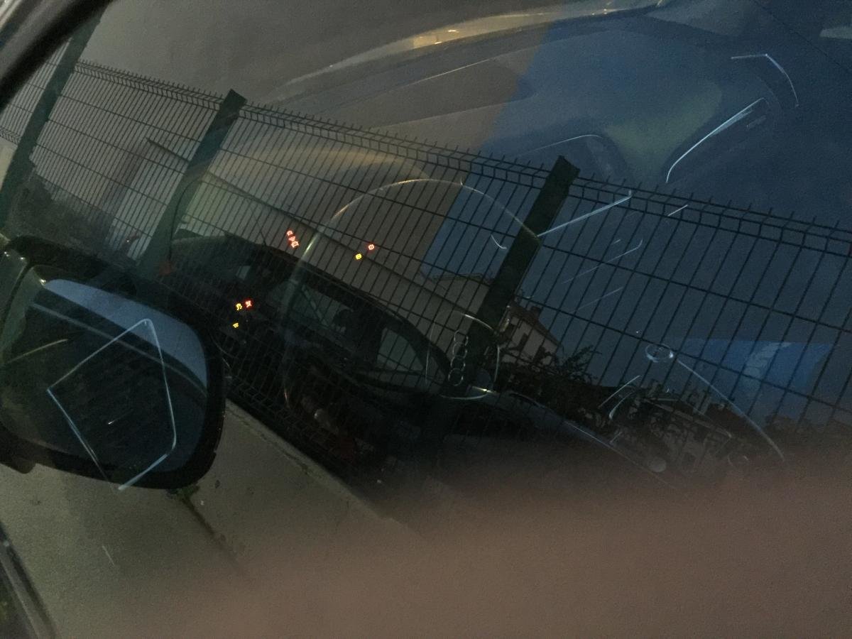

  2. Salut à tous ! Merci pour vos réponses, en fait mon problème a été résolu, je poste la solution au cas ou vous vous trouviez dans cette situation particulière et pour éviter de vous retrouvez à payer une dépanneuse, plus une intervention Audi couteuse. En faite, ma serrure (coté conducteur, d’ailleurs c’est la seule sur le véhicule), est finalement en panne c’est pour cela que je ne pouvais pas ouvrir le véhicule manuellement. Avec l’aide d’un pote, nous avons tout simplement démonté le cache moteur bas (sous le Q5), récupéré une grosse connexion électrique présente en dessous du moteur en bas a droit, vous ne pouvez pas la rater. Après avoir débranché le connecteur et à l’aide de 2 fils électriques pour le + et le – que nous avons fixé (fait tenir) sur le connecteur, relier tous ça à des câbles de démarrage et connecté ensuite sur une batterie : le Q5 s’est ouvert. Remplacement de la batterie est c’est ok. Merci encore PEACE
  3. salut merci pour vos réponses je retrace la situation (pour ceux que ça intéresse lol) Que c'est t il passé avant que mon véhicule tombe en panne : j'ai fait faire un décalaminage (durée 1h30) du véhicule je me demande si le gars n'a pas pompé toute ma batterie (c'est une hypothèse) en branchant son appareil sur ma voiture puis comme je ne sais pas si la fermeture manuelle de ma voiture (conducteur) fonctionnait ou pas. ben le véhicule ne s'ouvre plus. Comme il est garé il est difficilement remorquable. Il faut donc que j'essaye de l'ouvrir en ouvrant le capot. Est il possible d'accéder au câble de serrure capot, en passant sous la voiture via le cache moteur bas ? Quelqu'un connait il une autre manière de déverrouiller le capot ou la centralisation ? J'ai vu qu'on pouvait sur certaines voiture brancher une batterie ou booster en ce connectant au démarreur ? Sur le Q5 le démarreur est il accessible sous le véhicule ? merci par avance de votre aide

  5. Salut Je me presente : Feya de la région PACA, Q5 2009 AVUS S=LINE Je reste sur le luc, jusqu'à hier aucun problème avec mon Q5 Avus de 2009 (à part un problème de FAP trop de suit que je suis entrain de régler j'ai fait un décalaminage), aujourd'hui impossible de déverrouiller le véhicule avec les 2 télécommandes (piles à 48 % et 70 %), la télécommande d'urgence ainsi qu'en mode manuel avec les clés. par contre détail inquiétant plusieurs voyant du tableau de bord sont allumés donc depuis hier. Avez=vous déjà eu ce type de problème ? merci par avance pour vos retours Peace
