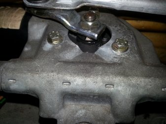

  2. Ben voilà !! probleme resolu, merci à Thesaw et à Touco91 !! Pour résumer : 1) Thesaw - actionner une fois le comodo d'essuie-glace , pour que le moteur ce mette en position repos ( en prenant soin de déviser le boulon 13 de l'entraineur) 2) Touco91 - l'entraîneur doit être parfaitement horizontale quand le moteur est à sa position initiale une photos comme promis qui montre le boulon 13 de "l'entraineur" au centre de la photo Merci encore les amis !!
  3. Salut Thesaw, j'ai pas précisé, mais j'ai pas remplacé le moteur, juste graissé le mécanisme, merci de m'avoir fait penser à mettre le moteur en position repos !! je vais faire les réglages cet après midi...
  4. Merci Touco91, j'ai pas pensé à régler "l'entraineur"... ( pas à l'horizontale en tous cas ), je ferais la manipulation dans l'après midi, je prendrais des photos si sa peut aider d'autre personne :marcelpoire: , merci encore !!!
  5. Salut à tous !! Je viens vers vous car suite au démontage du mécanisme d'essuie glace avant de mon A3 8L (mécanisme bloqué), j'arrive pas à calibrer les bras de l'essuie glace, une fois le mécanisme remonté, les bras se retrouvent sur la partie basse noir qui se situe sous le pare brise... J'espère avoir été assé clair ?! Est ce que l'un d'entre vous a déjà effectué cette manipulation ? Cordialement !!!
