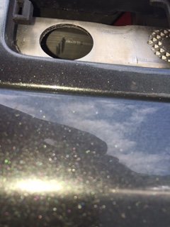

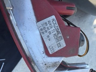

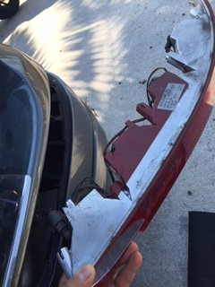

  1. Bonjour je te remercie pour cet indication qui m'a emmené à enlever le cache situé sur le parechoc sous le feu de brouillard recul clignotant arrière Q5 (parechoc)ou se situe effectivement sur la partie haute une vis afin de déposer le jeu complet ci joint photos pour matérialiser l'opération, Merci
