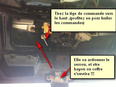

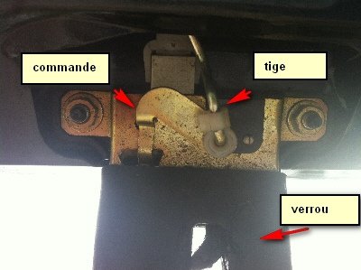

  1. Bonjour à tous L'autre jour le coffre de la voiture a décidé de rester fermé, alors j'ai un peu cherché... 1° abaisser les sieges 2° retirer la plage arriere 3° declipser avec soin le cache de protection du moteur d'essuie glace et du systeme de verrouillage (c'est simple, c'est le cache en plastique noir qui se trouve juste sous la glace arriere) Avec tout ceci on a acces à tout le mecanisme, ce qui se passe souvent avec l'age (memere à bientot 15 ans...), la tige de commande prend du jeu ou se fausse legerement. 4° tirer la tige de commande vers le haut elle va liberer le verrou et le coffre va s'ouvrir. 5° perso pour avoir un acces direct à la commande j'ai pratiqué un petit evidement à l'aire d'un dremel à hauteur de la commande et du verrou. conclusion : si votre probleme n'est pas d'ordre electrique (c'est rare) vous allez pouvoir retirer belle maman du coffre... ci joint quelques photos (nan nan pas de belle maman)
