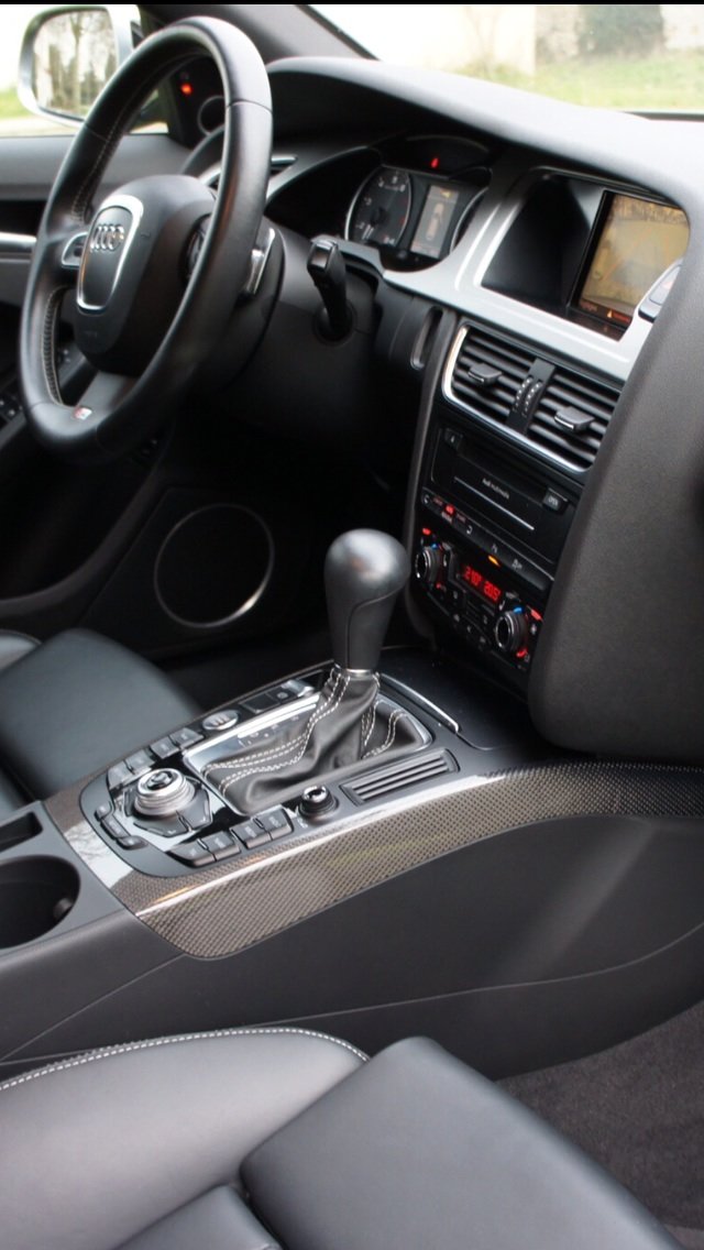

  3. C'est noté, merci!! J'ai acheté l'année dernière un ampli B&O d'occasion a quelqu'un qui, si je me souviens bien, avait fait le changement... Je vais essayer de le contacter pour avoir plus d'infos, je vous tiendrais au courant!

  5. la plus part de celles que je vois dans mon budgte sont de 2009, et elles ont le 2G... mais j'en ai vu de 2010 avec cet espèce d'hybride comme sur la première photo. existerait il un intermédiaire? c'est noté pour le B&O, je vais mettre de côté celles qui ne l'ont pas...
