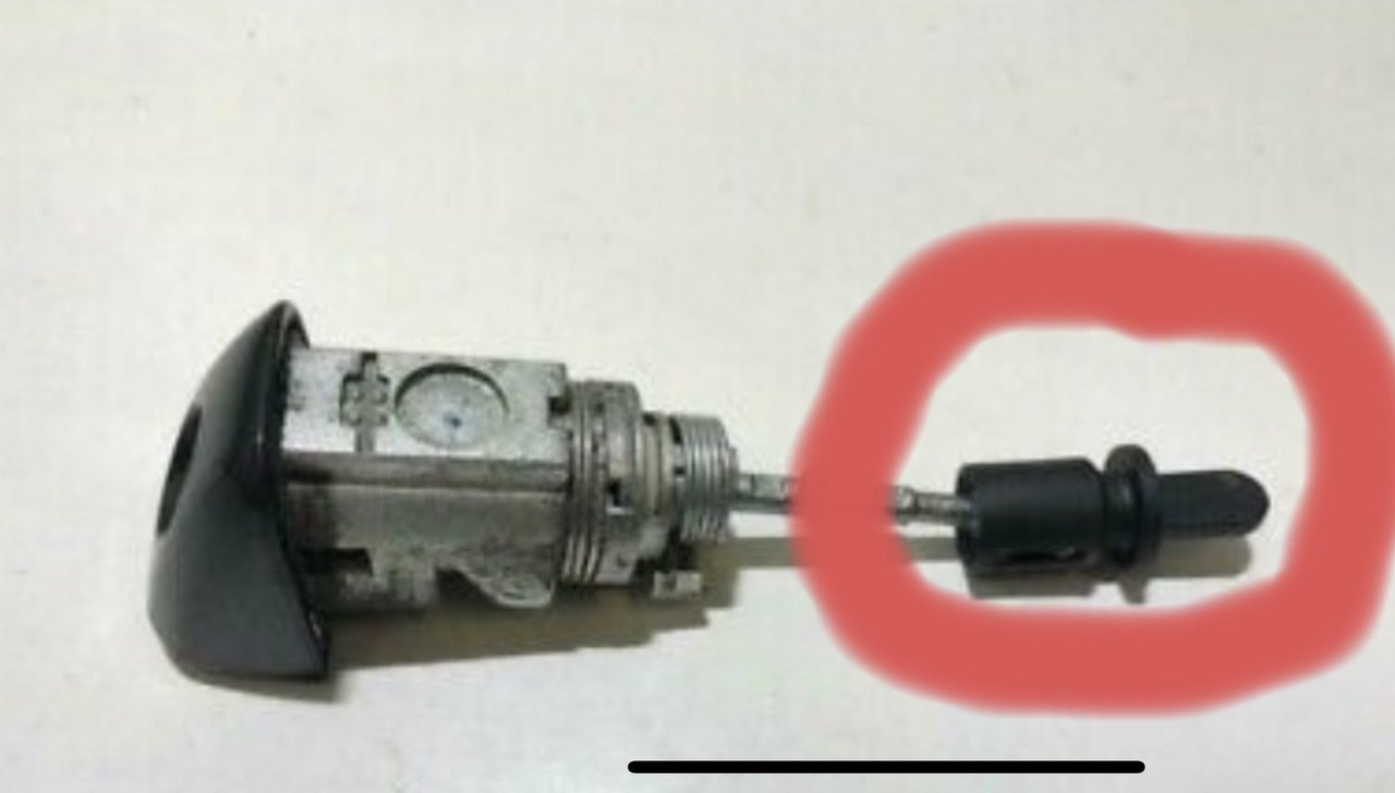

  3. Bonjour a tous, comme beaucoup j'ai eu des problèmes de serrure qui se déverrouille pas avec la télécommande, mais qui se verrouille, j'ai changé moi même la serrure ,non sans ml pour la sortir de la portière, mais au remontage je me suis aperçu que l’adaptateur entre le barillet et la serrure était fendu,mon problème c'est que je ne trouve pas cette piéce en plastique (photo avec pièce entourée)sur aucun site ,ni dans les casse auto, quelqu'un aurait il une idée d'approvisionnement ou une piéce car ca m'ennuie de changer le barillet complet ,merci a tous

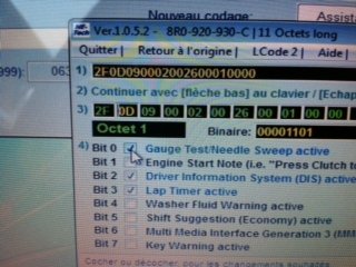

  6. Voilà le problème j'ai les mêmes codes pour l'octet 0 et octet 1 OK merci Thierry-13
  7. Voilà ce que j'ai actuellement sur octet 1
  8. Il me faudrait le binaire de l'octet 0. Pour la ligne 2F0D0900002002600010000 qui était à l'origine Merci
  9. Bonjour a tous,j'ai voulu mettre le check des aiguilles et maintenant je n'ai plus de jauge a carburant :je suis allé sur instruments(17)codage 07 assistant codage long et j'ai efface la premiere ligne 0F042200020000008030000 par 2FOD090002002600010000 tout en etant resté sur l'octet 0;et depuis les aiguilles fonctionnent la jauge essence reste a zéro la borne essence s'affiche 0km l'indicateur de portiere avant s'ffiche a l'inverse ,,toutes les autres options ont fonctionnée merci Photo ce que j'ai actuellement Audi Q5 TDI 170 05/2009 MMI 3G
