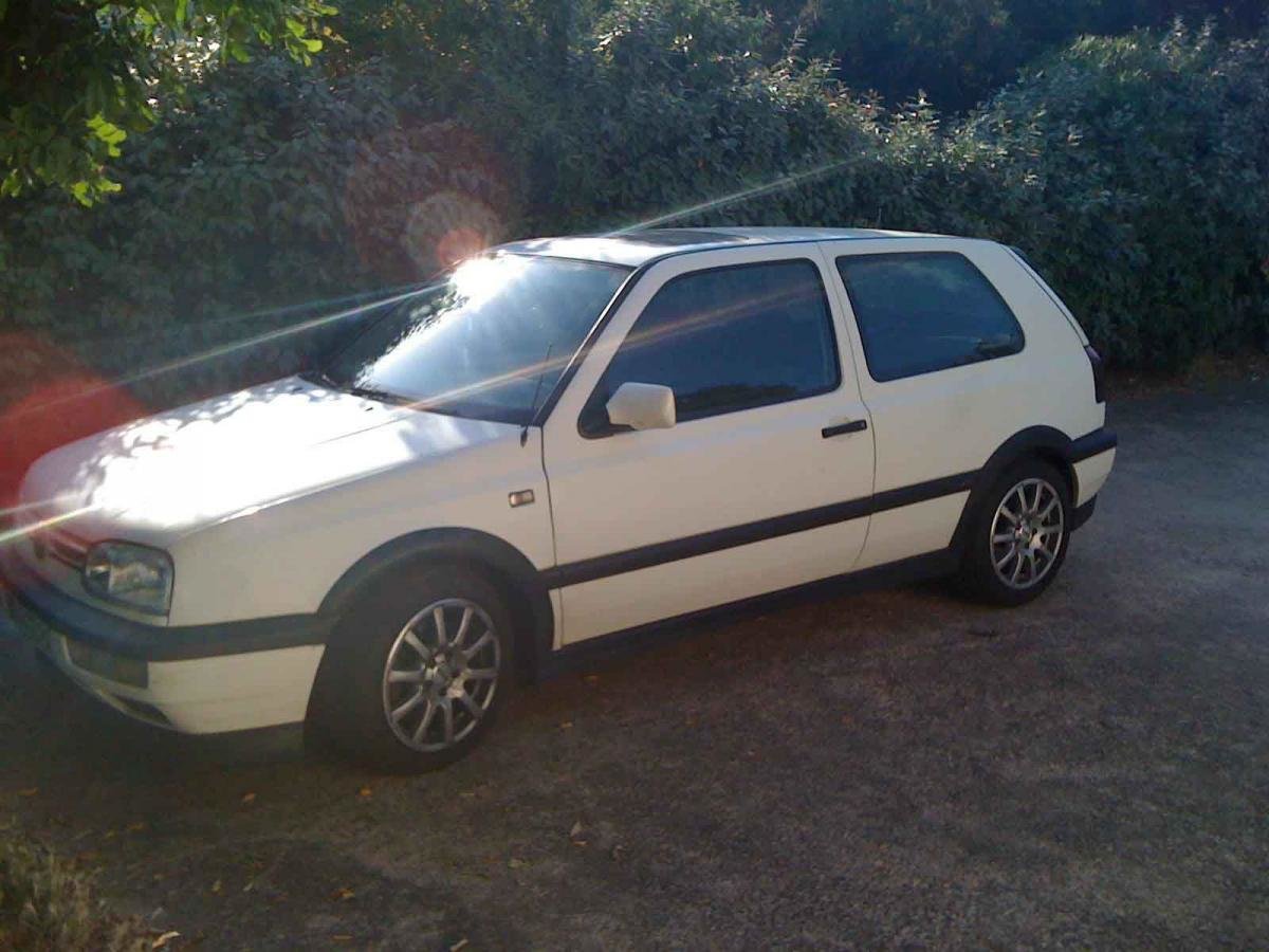

Oui c'était bien un ancien mécano audi. Et j'ai eu 2 Golf III GTI 8V 115CV blanches toutes les deux (à l'époque personne ne voulait m'assurer avec les 16s :( ) importées d’Allemagne avec clim, toit ouvrant etc. La 1ère a terminé sa vie avec 420 000Km au compteur et une culasse fendue, et la 2nde a terminé sa vie avec les soupapes qui ont traversé le capot à cause de la fameuse clavette de pignon de vilebrequin cassée. Pour les rasso, pas à ma connaissance, me semble même qu'il y en a jamais eu. Après tu peux faire les rasso toutes marques confondues chez Ceccaldi haha
