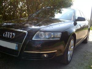

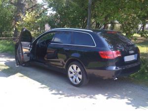

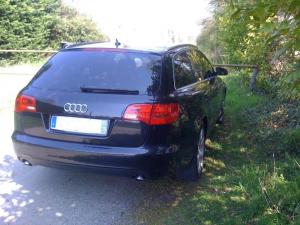

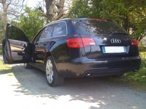

Et comme demandé, une première série de photo, faites avec l'Iphone, les prochaines seront de meilleurs qualités, promis.
