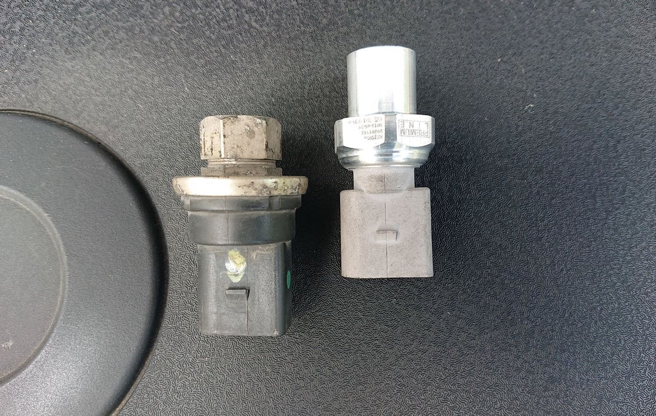

Petit souci de clim qui s'était mise en mode dégradé, avec un double code d'erreur pas très cohérent au sujet du capteur de pression, qui se trouve sur le condensateur, donc dépose du pare choc obligatoire pour l'atteindre.
Un scan avait relevé "signal trop élevé" et "signal trop faible" en même temps. Ben mec, faut savoir quoi ?!?!
J'ai commandé un capteur adaptable, mais trop trop finalement, donc j'ai remis l'ancien, car toujours le défaut. En cherchant mieux, il n'y avait plus un gramme de gaz dans le circuit. Ça n'avait jamais été rechargé depuis la naissance de la Leon Mobile. Donc hier direction le garage VW du coin qui m'a remis du gaz. Le gars me dit qu'il n'arrive pas à retirer le défaut, donc j'ai répondu que j'y regarderai plus tard.
Et ce matin, pour d'autres raisons j'ai été dans une casse, il y avait une B7, donc j'ai récupéré le capteur, et je l'ai monté cet aprèm.
En retirant le connecteur du capteur, un gros pschiiiit. Donc je le rebranche, je dévisse le capteur, puis je déconnecte. Le système est bien foutu car il y a un clapet antiretour sur le condenseur, nickel, ça n'a pas plus fui. Et après changement du capteur récupéré en casse, et bien houra, j'ai de nouveau du froid sur la tronche :AP-Smiles_u1F603:
Une bonne chose de faite.

Dans mon cas c'était le connecteur du capteur de pression qui était devenu poreux, donc le gaz partait par là. En y regardant de près, il y a un micro trou visible sur la broche 2, même pas suffisamment grand pour qu'il laisse passer de l'air quand j'ai soufflé dedans. Mais avec la pression du gaz ... Bon dommage, j'en ai perdu un petit peu hier, ça s'est évacué pendant 3 secondes, le temps de remettre le connecteur. Ceci étant, la voiture va avoir 16 ans, donc bon ...

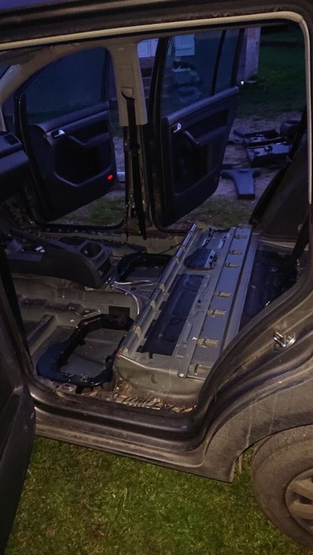

Ces derniers temps, je me suis surtout attelé à un gros problème sur le Touran de madame, qui était gorgé de flotte dans l'habitacle. La raison était que les fameux trous d'évacuation de la baie de pare brise étaient complètement bouchés de feuilles, poussière ... Donc après avoir nettoyé tout ça, j'ai dû sortir tout l'intérieur, des sièges aux moquettes. Il y avait un bon centimètre d'eau qui stagnait sur le plancher, tout était détrempé. On a eu de la neige en abondance pendant quelques heures courant février (rare dans ma région), la fonte a dû accélérer le phénomène. Du coup, séchage, gros nettoyage (c'était moisi par endroits) de tout pendant une grosse semaine, avant de tout remonter tranquillement.

Nico t as bien fait de remettre un capteur oem les adaptables c est de la merde
À vrai dire j'en avais commandé, soi disant adaptable, mais en fait non, donc j'avais préféré remettre le mien, ne sachant pas encore à ce moment que c'était lui qui était bien le coupable de ma perte de gaz. J'ai d'ailleurs été remboursé de ce capteur, un Hella. Avec ce capteur, la clim était toujours en mode "econ", car je n'avais pas encore repéré que le circuit était vide. En faisant des recherches, un américain avait eu le même souci avec le capteur qui était devenu poreux, truc quasi indétectable à l’œil.
Mais maintenant c'est de l'histoire ancienne ;)

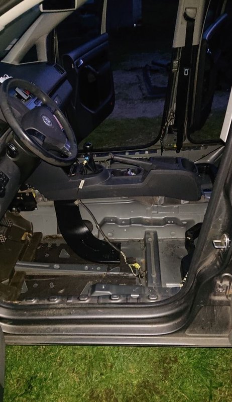

Le chantier du jour, parce que j'en pouvais plus de voir ça comme c'était.
Garer les voitures en plein soleil, ça n'arrange rien. Mais pas d'ombre à mon boulot sur le parking ...
Photo avant de commencer, afin de voir l'étendue des dégâts :
Après avoir attaqué les hostilités :
Et une fois tout remonté, avec un beau ciel de toit tout propre et sain :
C'est beaucoup mieux ainsi :p

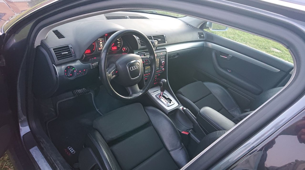

En voici des toutes fraiches, faites après le remplacement du ciel de toit :
Et une de l'intérieur presque tout propre :
Je la trouve encore plutôt pimpante pour une voiture de près de 16 ans, et 280 000 km :)
