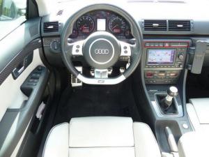

avis aux experts,
j'ai vu sur des photos de RS4 que le porte gobelet, les boutons d'esp, d'aide au parking et les bouchons avaient une finition différente d'une A4 standard.
il y a un petit liserer chrome qui habille un peu. cf photo dessous
je fais donc appel aux experts de recherche de réf :),
sauriez-vous trouver les références de ces petites choses ?

avis aux experts,
:bigthumbup:
Moi ce qui me plait le plus dans cette photo c'est le volant, si jamais c'est compatible (airbag) ça sera ma première modif
de toute facon entre une volant classique ou 3 branches de A4 B7 et entre un volant RS4 l'airbag n'est pas le meme donc essaye de trouver un volant RS4 complet.....
je sais que ca coute chere mais bon quand on aime on ne compte pas ....c'est bien se qu'on dis?....non?
