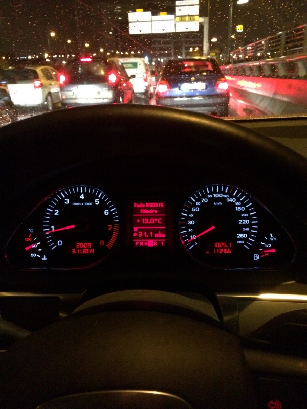

PI = Porte Instrument = compteurs devant toi
Sur les modèles 2005 et quelques modèles 2006 selon la finition, tu as l'ordinateur de bord (odb) qui est monochrome. Sinon, il est en couleur effet 3D.
Voici en image la différence de l'odb entre les 2 compteurs :
en couleur :
En Monochrome :
Tout le PI complet, et surement quelques réglages a faire après avec la VAG-COM. Sachant qu'Audi refusera forcément car ce n'est pas ce que ton véhicule a d'origine. Il ne me semble pas que quelqu'un se soit lancé dans cette aventure.
