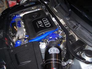

Bonjour à tous, moi c'est stéphan, en corèze dept 19, je me décide à ouvrir mon garage car j'ai enfin un peu de temps devant moi.
Donc mon TT est un 225 Quattro de 2000, que j'avais acheté full stock et que j'ai modifié au fil du temps.
Voici les quelques modifs apportés:
- Régulateur de vitesse
- cinq feux stop
- Ressort Eibach
- ligne Millteck

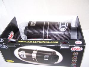

- BMC Carbon
- Dump valve Forge Split-R
- Osir clear corners
- Récupérateur d'huile HWR

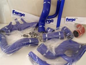

- Kit complet durites silicone Forge
- Short Shift
- N75 race
- régulateur pression d'essence
- Kit LED
- Spacers Av 13 et Ar 16 mm
- Mano pression turbo Swoosh
- durite de relocalistaion dump valve
- Valence V6
- Liquid TT
Et dans les cartons pas encore monté, les retros noirs, le becquet V6 (le vrai), silentblocs trains avant Race GMBH, intercooler central.
Bientôt Pépa ABT, freins Zimerman, toit Noir (QS like), ties bar.
Modifié par harley

@ buckjp: pour le liquidTT, j'en suis super content, par contre l'écran est un peu petit (d'où l'interet de le mettre dans une bouche prêt du volant, et il faut faire un reset pour passer d'un menu à un autre sur ma version, car je l'ai depuis deux ans et apparement la nouvelle version du soft à réglé le problème, mais par contre, il y a pleins de menus et sous menus (mesure débimetre, sonde lambda, pression de turbo, vitesse réel,couple, puissance, n75, température, départ arrété,etc...), les données peuvent s'afficher graphiquement, en version compteur, ou en multigauge, Bref de quoi bien s'amuser. En plus c'est très facile pour le monter et pour l'enlever. :)

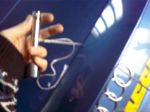

Bon, j'ai essayé de finir le démontage de mon becquet : j'ai enlevé les écrous, mais rien à faire, le becquet est collé au hayon.
Y'a une ruse particulière à employer ? Faut découper comme dans la procédure Audi officielle (mais ça risque d'être crade) ?
Finalement, j'y suis arrivé :
en fait, le becquet est fixé par les 4 boulons + un gros joint en un genre de caoutchouc qui fait aussi colle.
Pour enlever le becquet, il faut enlever les boulons, puis découper le joint (en enlevant juste les boulons, le becquet ne bouge pas d'un poil).
Pour découper le joint, j'ai fini par m'inspirer de la procédure Audi, à savoir une genre de scie-fil_à_couper_le_beurre + cale en plastique pour écarter le becquet.
Personnellement, j'ai utilisé une ficelle en nylon (solide) et 2 bouts de ferraille pour les poignées :
post-25642-125957490401_thumb.jpg.
Une fois le joint coupé, le becquet s'enlève tout seul... Et c'est là que ça fait peur (ces images peuvent choquer, si vous avez des enfants, éloignez-les de l'écran du PC)
Les 2 trous du milieu sont tout rongés ; celui de gauche :
et celui de droite :
la rouille couvre toute la largeur du becquet, un miracle que ça se soit pas vu avant démontage !
... Et du boulot en perspective.
