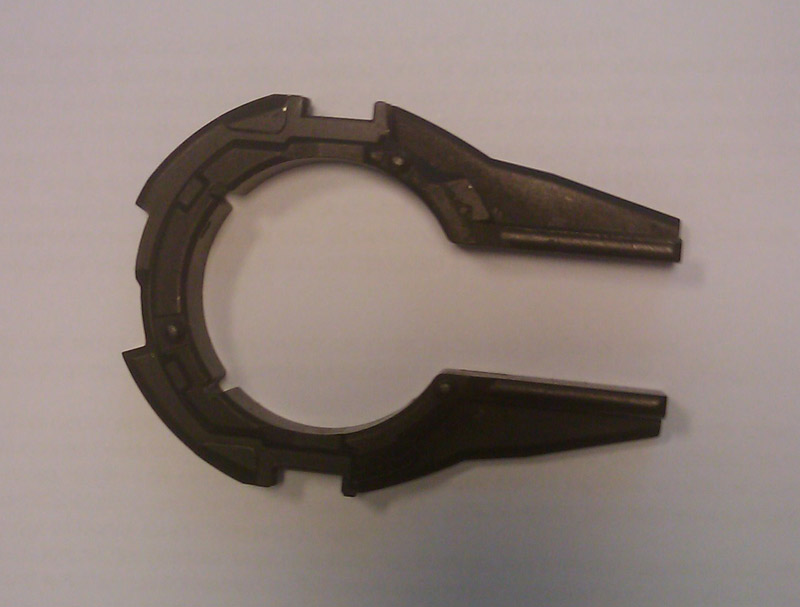

J'ai acheté le même rétroviseur que celui-ci (j'ai retiré ce que je n'ai pas):
Me faut-il juste cette bague pour le fixer, sachant que je n’installe pas de capteur auto?:
Merci d'avance.
Modifié par SafraV6ine
  • 4 ans plus tard...
Salut as tu trouvé la réponse à ta question ? Je me lance aussi dans cette modif, rétro commandé plus câblage,mais pour le fixer je sais pas comment faire

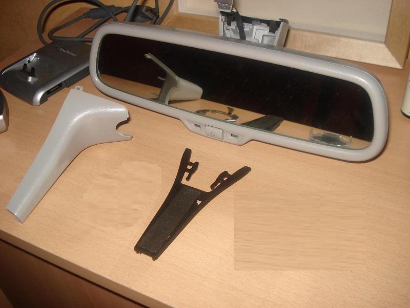

Le 25/09/2009 à 20:57, denisliege a dit :
bon voila je me lance
sur une a4 B6 2003
montage rétroviseur intérieur électrochrome + allumage phare automatique + coming home leaving home
1. ref 8E0 857 511 E59 le rétro int
2. ref 8E0 941 531 B l'intérupteur principale avec la fonction auto
3. ref 8E2 919 094 A la pièce avec le réglage hauteur phare + coming home leaving home
4. selon les voitures il faut vérifier a l'aide de VAGCOM ou en démontant la centrale, il faut vérifier la lettre finale de la centrale electrique 8E0 907 279 F. Si ce n'est pas F a la fin la centrale n'est pas compatible avec la fonction allumage auto des phares+ CH LH
5. et pour faire les choses jusqu'aux bout les rétro ext électrochrome 8E0 857 535 G et 8E0 857 536 G mais ce n'est pas obligatoire vu le prix!!!
je n'ai pas encore fait des photos du montage mais ca va venir si quelqu'uns est interresser???
voici déjà le schéma de cablage
et pour tous renseignement n'hésiter pas je suis la pour vous aider
plustard les photos arriverons
a+++
