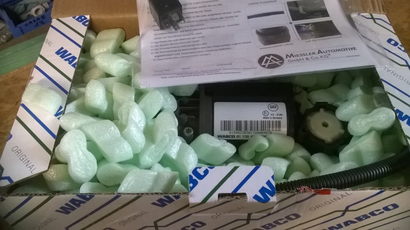

Je viens un peu vous donnez mes resultats.
Comme je l'avais constaté, mes boudins pneumatiques ne sortaient que si la voiture etait sur chandelle (et meme avec le compresseur neuf)
Bien j'avais galéré pour me faire rembourser le compresseur et acheté un Miessler.
Bref le Miessler neuf avec relais neuf monté, et miracle la voiture se monte fierement sur ses 4 roues <3
Bon par contre je trouve qu'elle monte haut (la position 2 et 3 sont tres hautes) et les valeurs n'ont jamais été changées.

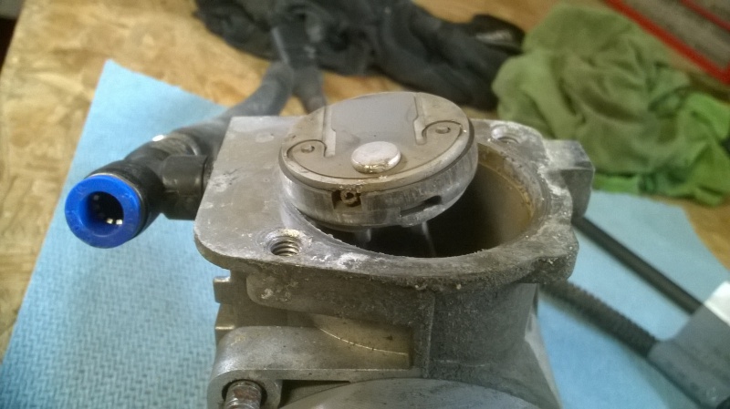

Le compresseur peut-il être "rincé" en sachant qu'il a été changé en aout dernier par un miessler (+relais),
En sachant qu'un boudin avant était fuyard!
Bon j'ai la réponse a ma question je pense!

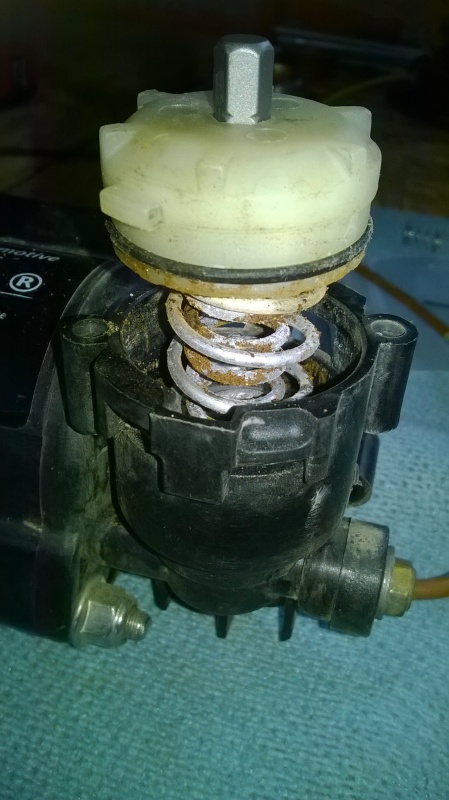

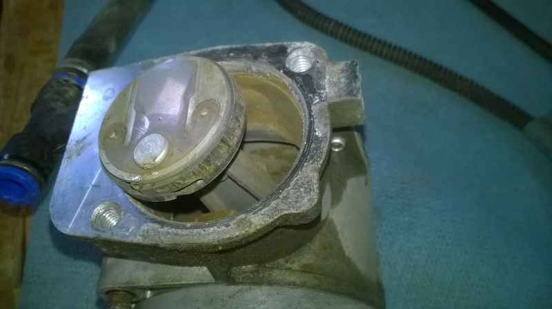

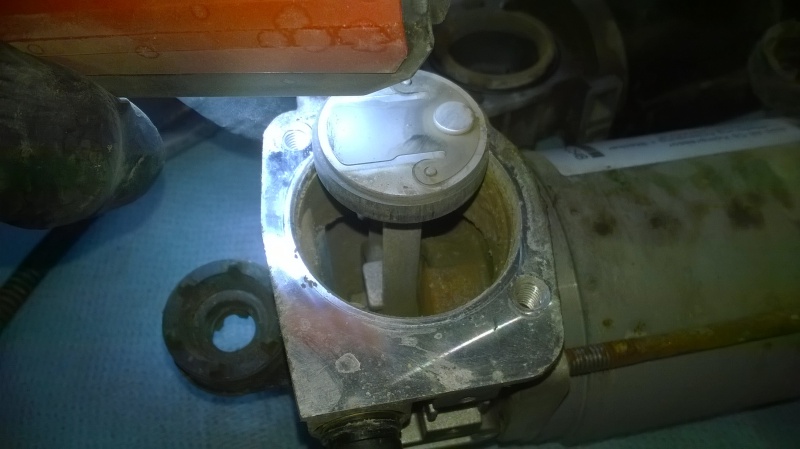

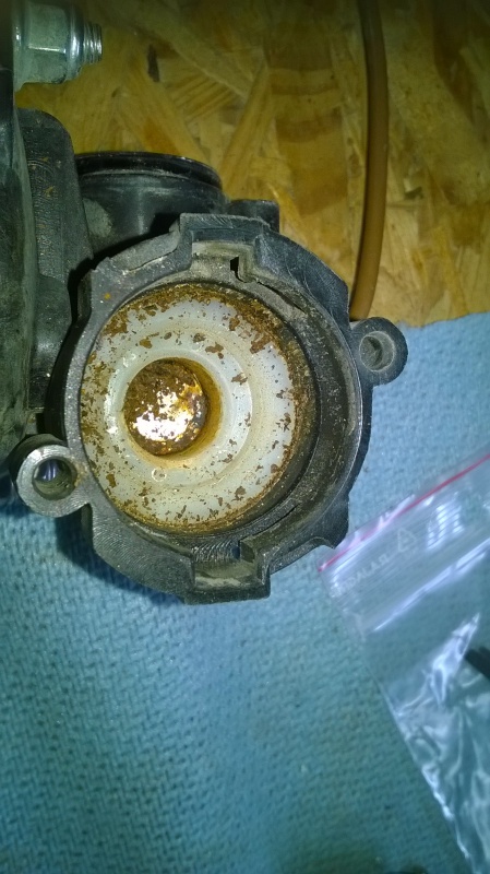

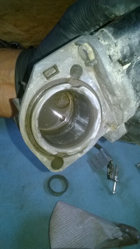

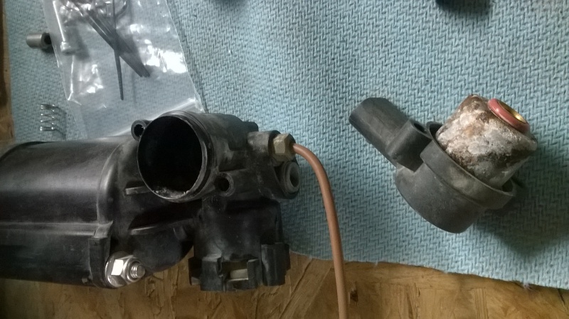

Je viens de démonter le compresseur et voila ce que ca donne.
Dommage que l'ancien proprio n'a pas changé le boudin qui fuyait en même temps que le compresseur. Ca aurait pu éviter ca !J'ai tout démonté ,décapé et remonté mais rien n'y fait ma titine reste en bas. :icon38:
Pour vous mon problème vient bien de la ?
622878WP20170728006.jpg[/url]
https://img4.hostingpics.net/pics/699546WP20170162279WP20170729003.jpg728002.jpg
C'est bien malade
Tu as quoi comme boudins à l'avant ? Des arnott ?
Il existe des kits ( cylindres + segment) pour remettre en état le compresseur

L'ancien proprio me l'a revendu en sachant la fuite . Donc le compresseur a du forcé un bon moment!
J'avais vu pour la procédure VAGCOM mais ca n'avais rien changé.
Et quand on parle de" loi des séries" :sweat:
Je devais partir ce week-end dans les Vosges (J'ai donc pris l'A3) je sortais de la station essence du Lux quand sans prévenir ...un pouf!
Résultat
Retour en dépanneuse et début démontage .
Du coup je viens de commander un compresseur (en espérant que ce soit ca) pour réparer au plus vite afin d'avoir une voiture et m'attaquer aussitôt a l'autre.
Oui c'est bien ca!
De la limaille jusqu'à l'admission et quand j'ai enlevé la durit inférieur de l'échangeur je me suis pris au moins 1l d'huile.
