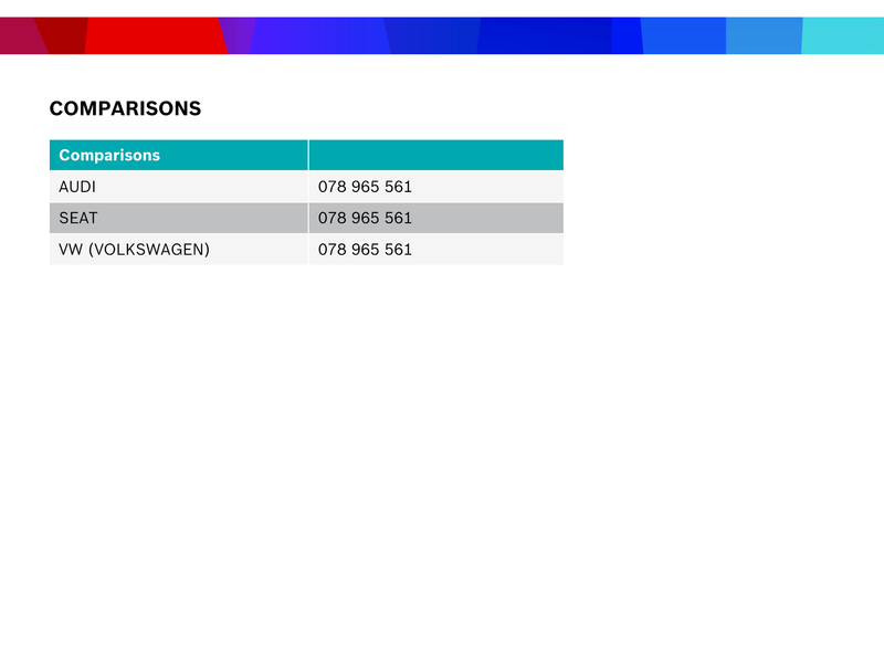

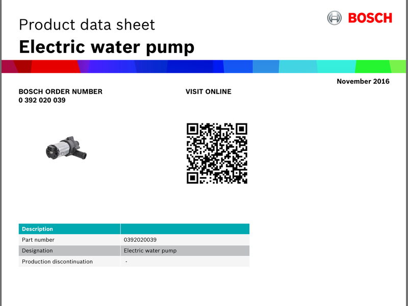

Alors voila ,elle m'a dis c'est fini,180.000Kms,une vielle quoi ,2 interventions ,et la elle se lache ,fuite sur le corps de pompe.
Du coup en cherchant j'ai divorcé pour une djeunki toute fraiche,lol.
Alors si comme moi vous fouinez,je l'ai trouvé sur ebay avec les ref Bosch et non Audi,pour environ 60 euros frais de port compris,depuis elle est en place et fonctionne à merveille.
Alors voila les refs Bosch : 0 392 020 039
