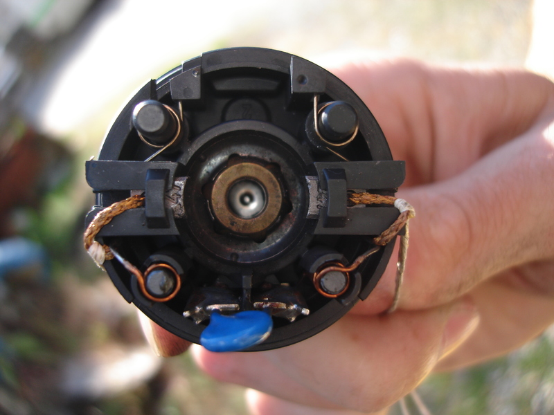

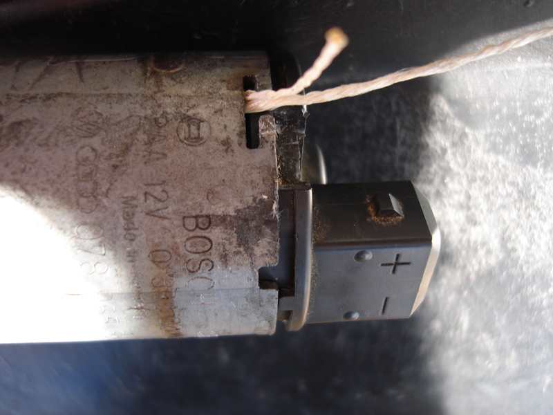

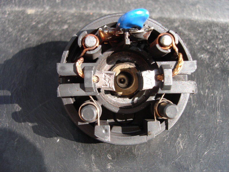

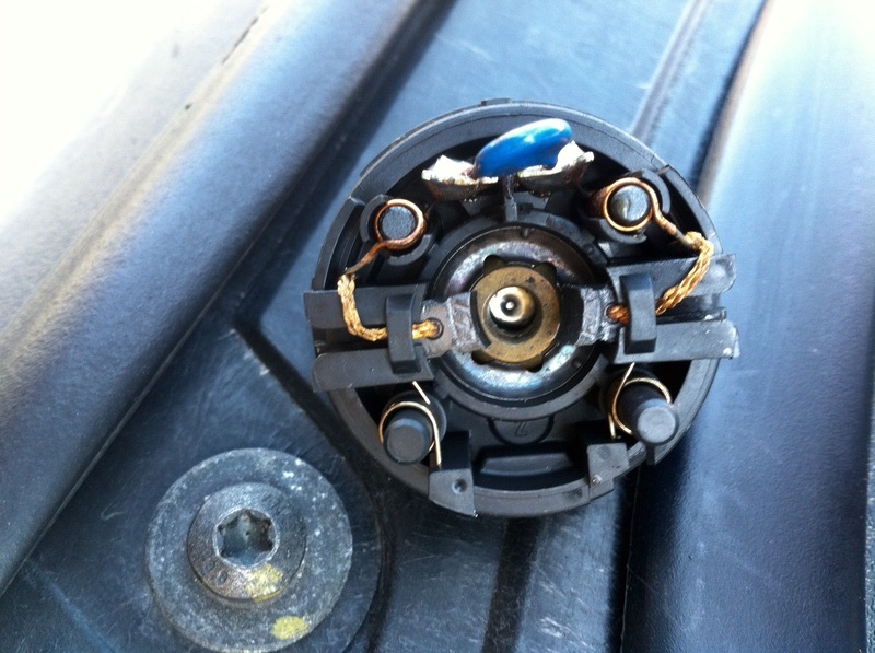

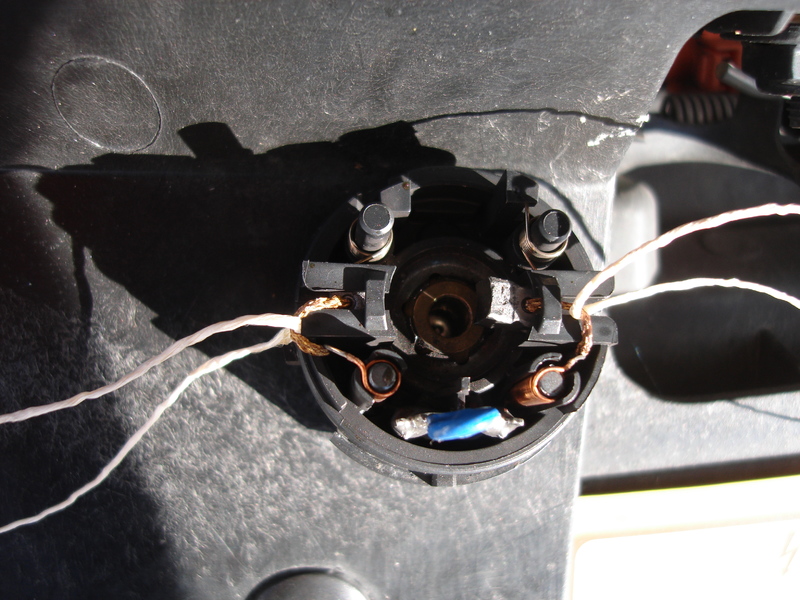

Salut à tous.Bon et bien mon tuto vien de me resservir,lol.
- Pour info,la 1er fois en 2009 ,environ 85.000Km :
image a telecharger gratuitement
- Aujourd'hui,2015 environ 160.000Km et 6ans plus tard :
photo libre
Donc on peut entrevoir l'usure des charbons.Pour info c'était encore la poussière qui les coincées.
