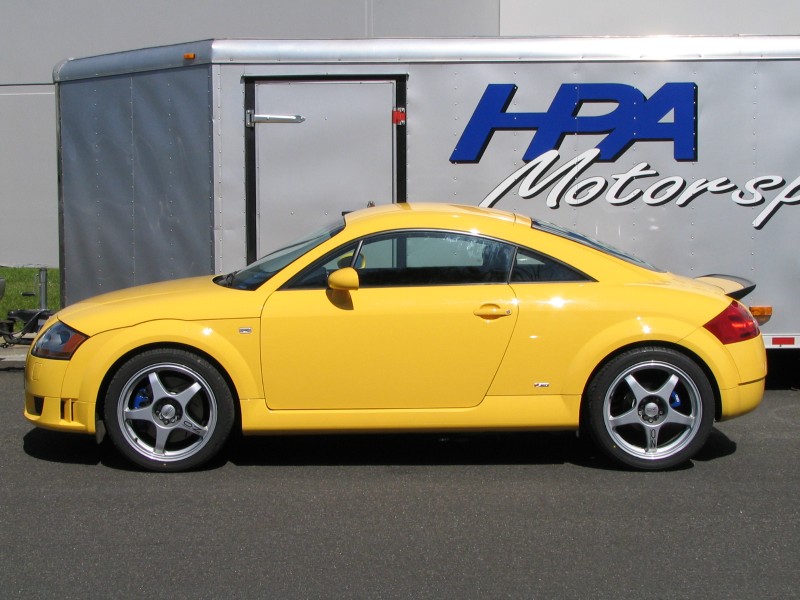

Voilà, après plusieurs semaines de discussions avec HPA Motorsports (partenaires de HGP Turbo en Allemagne, basés au Canada), j'ai fait monté le kit de 400ch (515 Nm) sur mon TT 3.2 DSG biggthumpup.gif
Hier matin ils sont finalement arrivés de Vancouver, et voici la bête transformée:

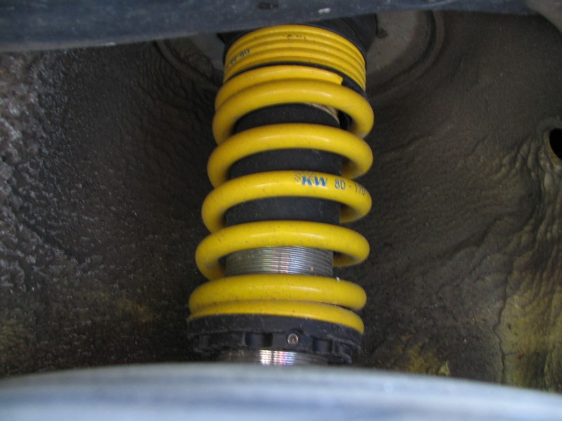

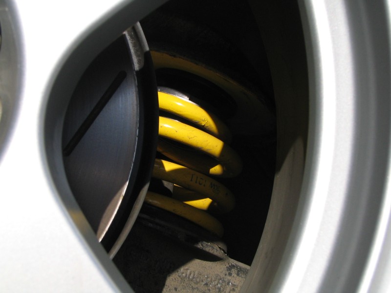

Le kit de "coilovers" SHS (suspension ajustable) a rabaissé l'arrière de 15mm et l'avant de 10mm (maximum = 35mm):
user posted image
Voici l'amortisseur avant:
user posted image
Et arrière:
user posted image

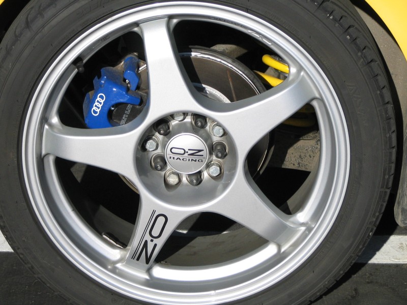

Ils ont aussi changé les freins, tout en gardant les mêmes étriers (pour l'instant, je vais éventuellement mettre un kit plus gros, celui de la Porsche Cayenne):
user posted image

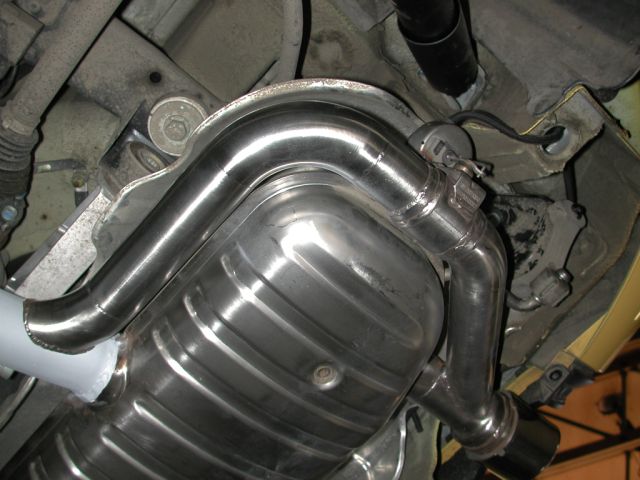

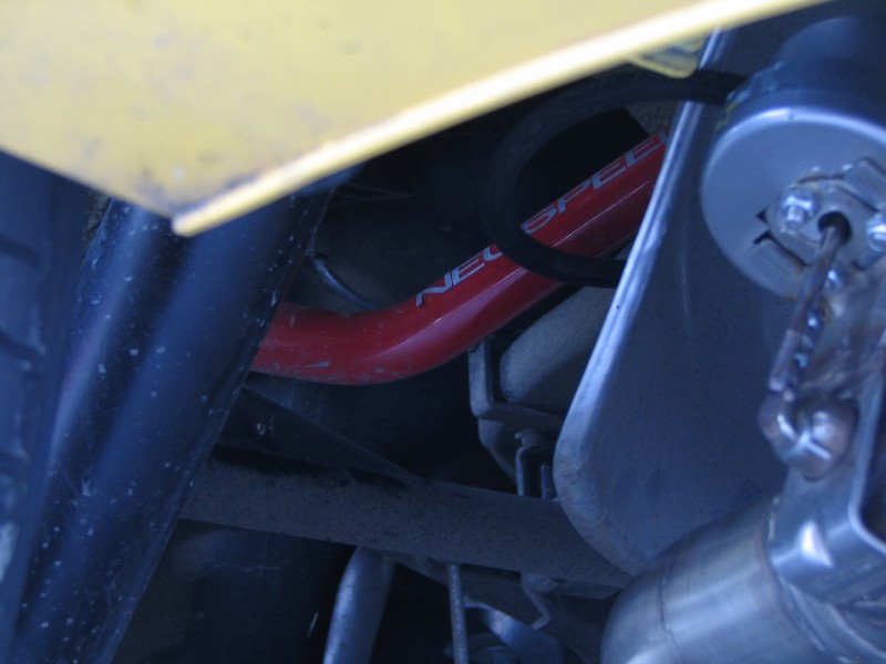

Barre anti-roulis arrière de 22mm faite par Neuspeed, on peut aussi voir la valve qui ouvre/ferme le tube d'échappement gauche:
user posted image
Modification de l'échappement qui démontre l'utiltié de la valve:
user posted image

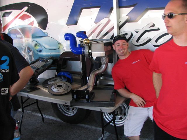

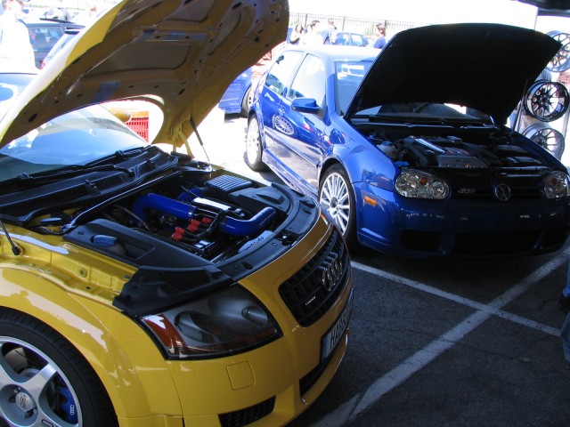

Le nouveau bijou, kit turbo FT400smic (side-mounted intercooler):
user posted image

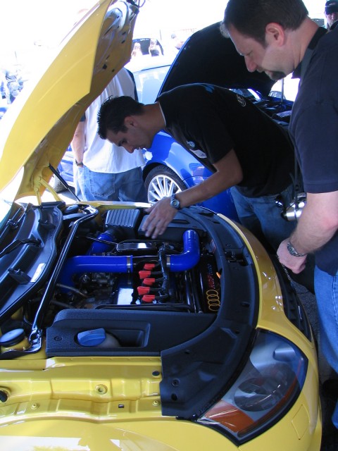

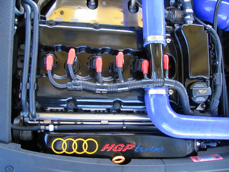

Le 'intake manifold" (désolé je ne connais pas le mot en français) a été fait sur mesure, en fond noir avec les 4 anneaux en jaune:
user posted image
user posted image

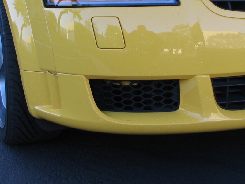

Ils ont du changé la position de l'entrée d'air de gauche à droite pour le SMIC qui va à gauche, donc nouvelles ouvertures du plastique noir:
user posted image

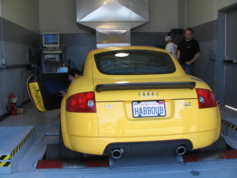

user posted image
Marcel Horn, président de HPA, prêt à assister au test:
user posted image
Et petit bonus, voici un petit film du test dyno - on peut voir le technicien mettre la DSG en 4ème, puis quand les roues commencent à tourner de plus en plus vite.. mettez le son de votre chaîne à fond bigsmile.gif

400ch, c'est un seul turbo a voir l'installation des durites renforcées ?
134024[/snapback]
Exact! Un seul gros turbo avec le Garrett G30, au lieu des deux petits Hybrid K04 sur le kit twin-turbo des 550+ ch.

C'est ma faute, j'ai demandé à ce qu'ils gardent les friens d'origine pour pouvoir continuer à mettre mes jantes 17 pouces d'hiver. Freins qui par contre sont très bons d'origine: 334mm à l'avant avec 2 pistons par étrier, et 256mm à l'arrière.
Ils ont d'ailleurs mis des nouveaux disques plus efficaces pour dissipation de chaleur.
Si je commence à mettre mon TT sur circuit souvent, je vais devoir mettre le kit énorme de 358mm à 3 pistons par étrier de la Cayenne diablotin.gif

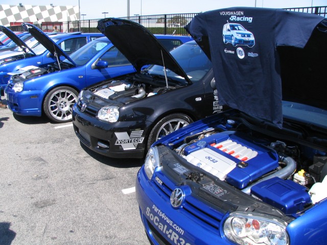

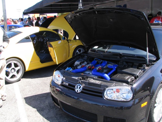

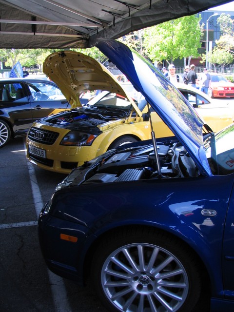

Au fait voici quelques tofs d'un groupe de R32 venus aujourd'hui pour s'amuser et voir les produits de HPA (le sponsor):
user posted image
user posted image
user posted image
user posted image
user posted image
user posted image
user posted image
user posted image
user posted image
user posted image
user posted image
user posted image
user posted image
user posted image

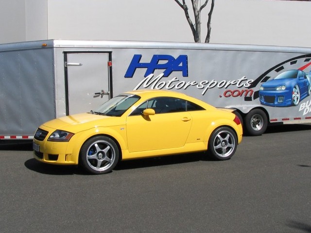

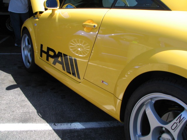

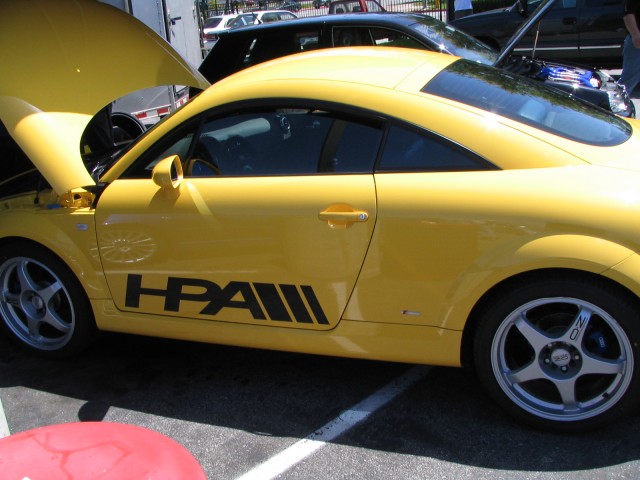

Mais dis-moi marc, sur la derniere tof, on voit un gros sticker HPA sur ton TT........ il n'est pas sur la premiere, c'est nouveau ?
Car ton TT est vraiment magnifique..... j'espere d'ailleurs que si tu montes les freins du cayenne, tu leur passeras egalement un ptit coup de peinture bleu nog, car franchement c'est le genre de petit détail que j'adore, ca pete grave avec le jaune et ton intérieur wink.gif

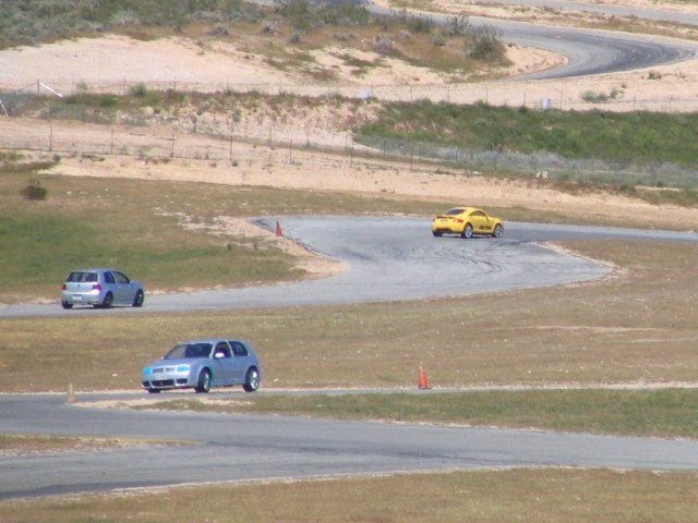

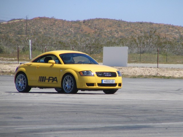

Alors hier c'était vraiment super.
Il y avait des dizaines de R32s sur circuit, bcp très impressionnantes.. mais pas aussi rapide qu'un TT 3.2 avec DSG préparé à 400 HP diablotin.gif
Puis le magazine américan "European Car" est venu faire un exclusif sur trois R32 préparées, dont une avec le FT360 de HPA/HGP, et un exclusif séparé sur ma nouvelle bête bigsmile.gif

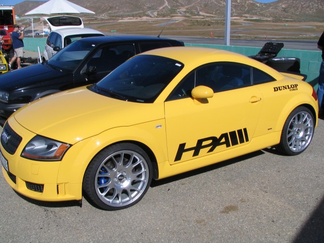

Voici quelque photos de cette journée magnifique.
Les nouvelles jantes que BBS et Dunlop m'ont laissé "emprunter" pour la journée et le photo-shoot du magazine (dommage que je ne puisse pas les garder unsure.gif ):
user posted image
user posted image
user posted image
Sur circuit:
user posted image
user posted image
user posted image
user posted image
