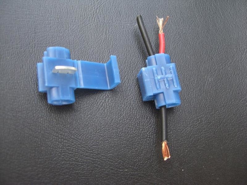

Je viens de recevoir mon boitier smart logic :P ,
cependant je souhaiterai savoir comment avez-vous connecté les câbles du boitier au faisceau de la voiture ? Je ne me sens pas d'utiliser des sucres, j'aimerai éviter d'avoir à les couper.
[/quote
Moi j'ai connecté les cables avec des "splice connectors" (je ne sais pas comment cela s'appelle en français), voici le lien vers ebay: http://shop.benl.ebay.be/?_nkw=splice%20connectors&rvr_id=215037221276&mfe=search
Avec mon boitier il y avais des "splice connecteurs" livrés. Ca marche assez bien et jusque maintenant pas de problèmes avec.
