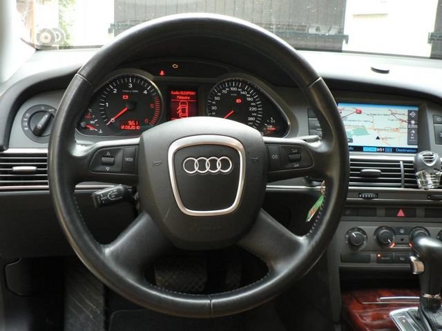

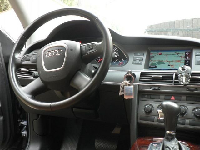

salut a tous,
ce qui m'amène aujourd'hui c'est un petit probleme de changement de clim
je voudrais changer le bouton classic de clim
http://www.car-copy.com/carcopy/bpic/86600...0211113723E.jpg
avec celui-ci
http://www.car-copy.com/carcopy/bpic/18660...1117012712E.jpg
bon selon les dernier post
1. trouver le panneau sur ebay ou autres
2.instalation + allé chez audi pour (composant et autres)
et part contre j'ai un écran gps monochrome et celà peut fonctionné quand même avec le climatronic?
et si ça marche pas je devrais changer le systeme gps avec un couleur, mais a quel prix? il faut quoi d'autres avec l'écran?
merci a tous pour vos réponse

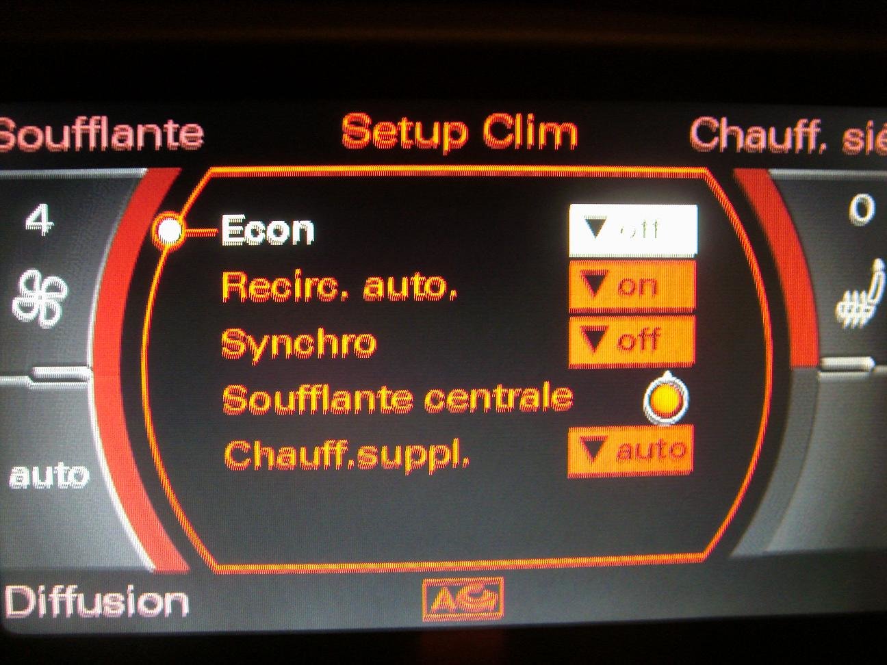

j'ai moi meme changer le module de clim par une digitale bien que mon mmi soit un basic et tu peux t'amuse à regler la clim avec ton ecran et to mmi de base sans problemes......

Sinon, petite question : la gestion de la clim via le MMI apparait automatiquement après le déblocage ? Ou il faut faire une autre modif ?
