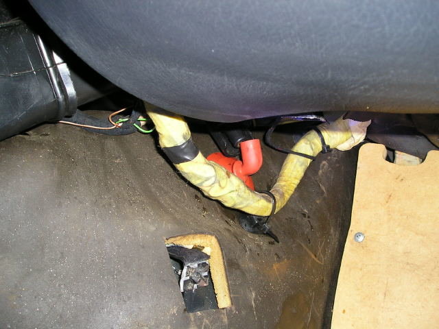

petit tuto pour vous aider à démonter et nettoyer les évacuations d'eau de pluie qui transitent par la ventilation et qui vous coule sur les pieds lorsque vous tournez à droite ou sur les pied de la passagère lorsque vous tournez à gauche.
1) enlevez le tapis de sol puis la moquette (il faut juste tirer dessus).
2) démontez la boite à gants (en fait, je l'ai juste démonté lors du remontage. pour le démontage, ça passe).
Enlevez d'abord les agrafes sur les tiges de devant (en haut) puis les agrafes sur les tiges à l'arrière, mais en bas.
En forçant un peu, ça sort.
3) démontez les 2 vis de fixation de la garniture de la console.
4) démontez le manchon rouge qui sert à évacuer l'eau
il suffit de tirer dessus, en le prenant bien à la base.
y'a plus qu'a nettoyer et à remonter.
Le manchont est un peu galère à remettre en place.

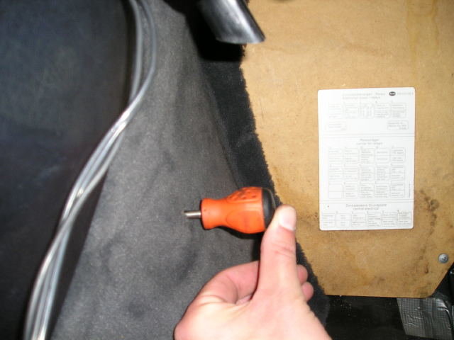

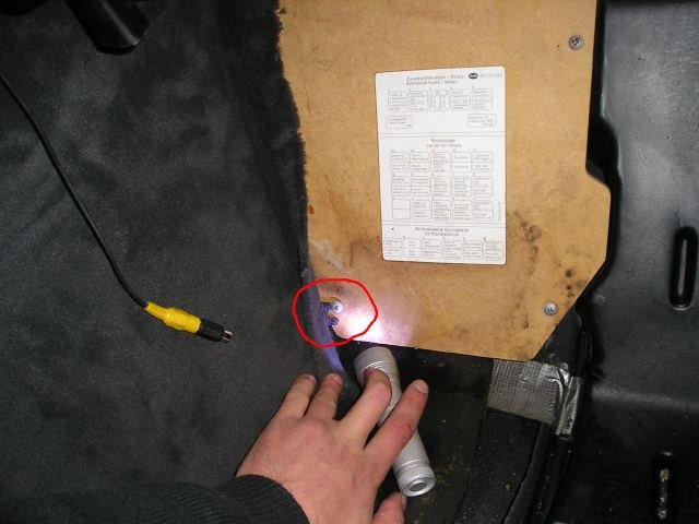

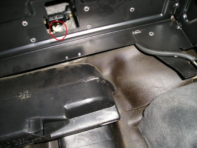

Tant qu'on y est, voici où se trouve la boite à fusibles
Y'a juste à défaire la molette et à écarter un peu la moquette.
Et pour ceux qui ont la boite à gants qui s'ouvre difficilement, il faut tendre le câble par cette molette qui se trouve sous le tableau de bord lorsque la boite à gants est démontée.

je viens de voir que j'avais mis la photo de la boite à fusible avec le cache en bois.
Faite gaffe, les douaniers peuvent prendre ce compartiment pour une planque ...
Ne vous étonnez pas si vous les voyez tout joyeux en sortant la caisse à outils ...

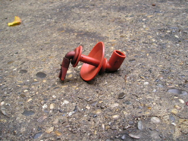

Grâce au forum j'ai trouvé immédiatement le truc rouge, je l'ai tiré légèrement en l'eau c'est mise à couler comme "vache qui pisse" du coup je l'ai renfilé et l'ai simplement tripoté à l'endroit du petit rétrécissement en forme d'accordéon et l'eau c'est écoulée au sol sous l'auto, du coup j'ai fais pareille de l'autre coté, sans le sortir en faufilant ma main (et ouvert un doigt) derrière la protection (vu que l'on ne peux que difficilement retirer la protection coté conducteur à cause de la pédale etc ) donc moins de problème et sans la contrainte de devoir renfiler le truc rouge se qui vous avait apparemment posé problème ...

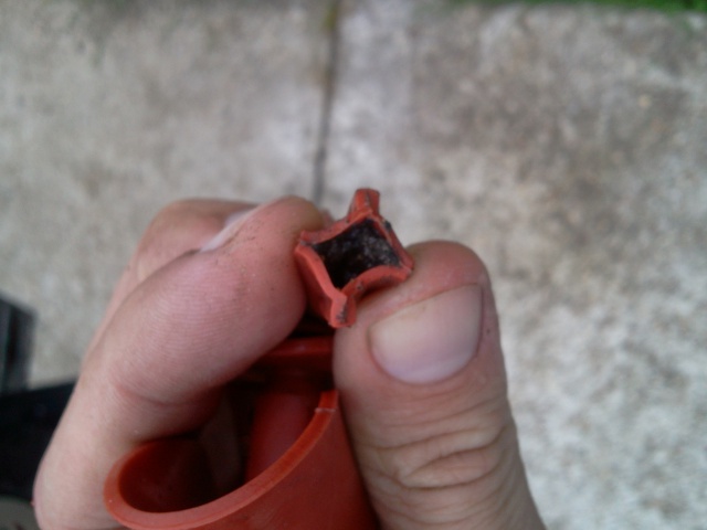

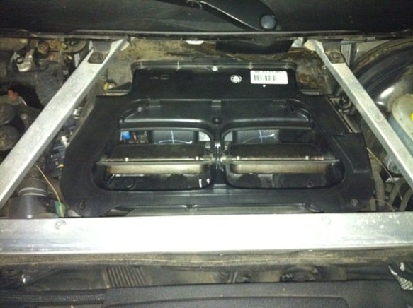

Symptomes: Depuis qq semaines, je n'avais presque plus de ventilation dans l'habitacle. Après les premières chuttes de neige, j'ai eu le plaisir d'avoir un bain de pieds dans l'auto... Je me suis d'abord dit que ce genre de choses ne pouvaient arriver dans une audi, et à fortiori dans une A8... ;-) Je n'ai donc pas pris d'action directement. Hormis le désagréable problème de buée persistante dans tout l'habitacle, qui s'éstompait progressivement, rien à signaler (à part que je n'avais presque plus de ventilation). Ensuite, après un gros orage, tout à recommencé, et je me suis donc décidé à faire une petite enquête.
Diagnostic: La voiture était parkée dans une propriété très boisée et très verte. Des tas de feuilles et autres déchets organiques se sont stockés sous le cache en plastique qui protège l'équipement au pied du pare-brise. En voulant retirer le filtre à air de la ventilation, j'ai remarqué que le cache de ce filtre à air a 2 orifices pour évacuer l'eau, et qu'un des 2 étaient bouchés par ces mêmes déchets organiques. cf photos.
Lorsque j'ai démonté ce cache afin d'avoir accès à la prise d'air de la ventilation, j'ai d'abord pensé que le filtre était bouché. Ce qui n'était pas le cas (la voiture a tjs été à temps et à heure chez Audi). Par contre, j'ai remarqué que les aubes de la ventilation étaient en position complètement fermées (je n'ai pas pris de photos des aubes fermées).
J'ai mis manuellement la ventilation à son maximum, et les aubes ne se sont tjs pas ouvertes à fond. Je leur ai donné un petit coup de pouce, en pensant qu'elles étaient callées, et effectivement, elles se sont positionnées complètement ouvertes (je précise que je n'avais pas la clim en fonction recirculation).
Ensuite, j'ai laissé fonctionner le tout à fond pendant 1/2 heure, en refermant les aubes avec la fonction recirculation, clim, econ, forcer de l'air aux pieds à l'avant, etc...
mon analyse à ce stade, qui vaut ce qu'elle vaut: l'eau ne pouvant plus s'évacuer par les orifices du cache boite à air, elle s'est infiltrée dans la boite à air. Elle a tout innondé, et plus que probablement, que dans ces circonstances, les aubes se mettent en sécurité, si sécurité il y a, forçant celles-ci fermées. En tant qu'ingénieur automaticien, c'est ce que je ferais, en tout cas...
J'ai tout nettoyé, tout remonté, et je vais maintenant voir comment le problème évolue.

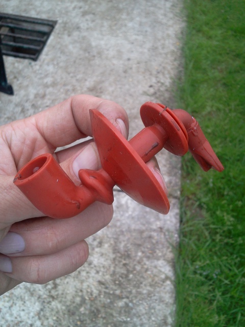

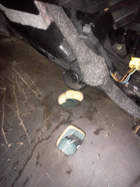

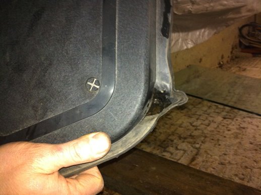

et voici ... mes photos.. pour la même opération... lol
et demontage pour voir d'où ca venait...
en plus de ce qui est tombé sur la moquette, j'ai retiré facile 15cl !!
les tuyaux orange bouché.. (y en a un de chaque coté)
si ca peut servir a d'autres...

Pour accéder au raccord rouge côté conducteur, il vaut mieux déposer la garniture.
Ce qui gêne pour l'enlever après avoir déposé les 3 vis de fixation, ce n'est pas la pédale d'accélérateur mais le support du kick-down sous la pédale.
Pour le déposer, il faut dévisser les deux vis torx après avoir enlevé les deux petits caches en pastique (Ex: avec un couteau).
Ensuite, après avoir reculé le siège au maximum, on peut enlever la garniture.
