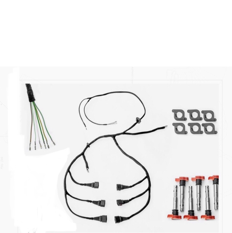

Kit TFSI installé depuis début Août franchement nickel et propre il me reste plus qu’a retirer l ancien faisceau et la y a vraiment du boulot les 4 cosses des bancs de puissance et les 6 connectiques des bobines.
Modifié par Audi RS4
il y a 36 minutes, Deadpool-45 a dit :
C'est beau , le but était de fiabiliser ?
Oui mais surtout l allumage est meilleur et plus constant.
le système des bobines de 2001 commence à etre techniquement  dépassé ainsi que de passe par des bancs de puissance c’est moins bien.
avec le kit faisceau directement au calculateur.

Démontage du faisceaux qui sert plus à rien
les 2 bancs de puissance
les 4 faisceaux des bancs de puissance
les 6 faisceaux de bobine
les 2 faisceaux de lambda arrière
les cosses de la pompe à air secondaire
il en manque sur la photo
