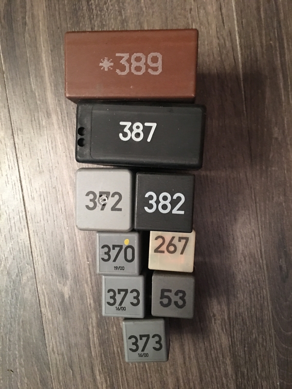

en rentrant pour à essence marche plus, je l’ai mise en direct mais au bout de 3 ou 4 km en panne malgré la pompe qui tournait.
après plusieurs avis cela doit être le relais de pompe.

Changement du relais de pompe toujours la même panne a chaud.
la voiture ce coupe et démarre plus. (pompe plus alimentée.)

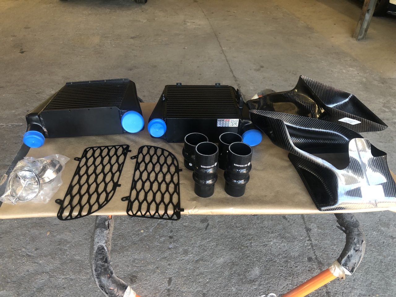

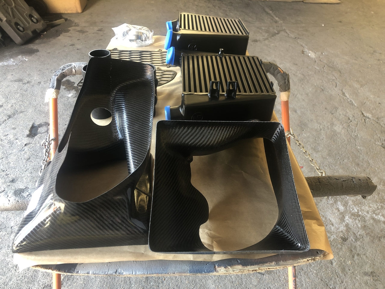

KIT TFSI reçu
- bobines NGK
- cales d’adaptation
- faisceau qui se branche directement sur les fiches du calculateur moteur.
cela supprime tous l ancien faisceaux pas besoin de passer par les prises des bancs de puissance.
