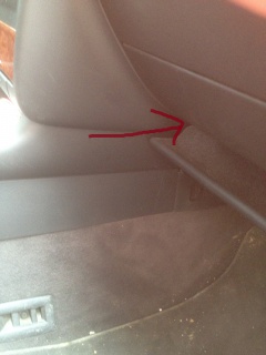

1 - Commencer par retirer le cache en plastique sur le côté de la boîte à gants (BàG).

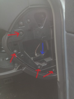

2 - Retirer les 4 vis (en rouge sur la photos) puis débrancher la grosse prise de droite (en bleu).
3 - Retirer la vis cachée tout en dessous de la BàG.
4 - Retirer les 3 vis restantes et le tour est joué.

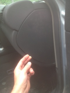

5 - Retirer délicatement la BàG et voilà le résultat :D
