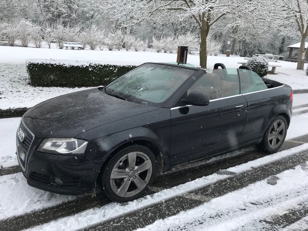

Excellent ! Ici a Troyes rien sur la route. J'avais justement acheté des CrossClimate il y a deux ans pour ce genre de situation (ils ne sont pas terribles en montagne mais pour de la plaine ça va)
