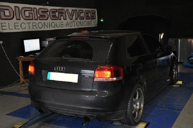

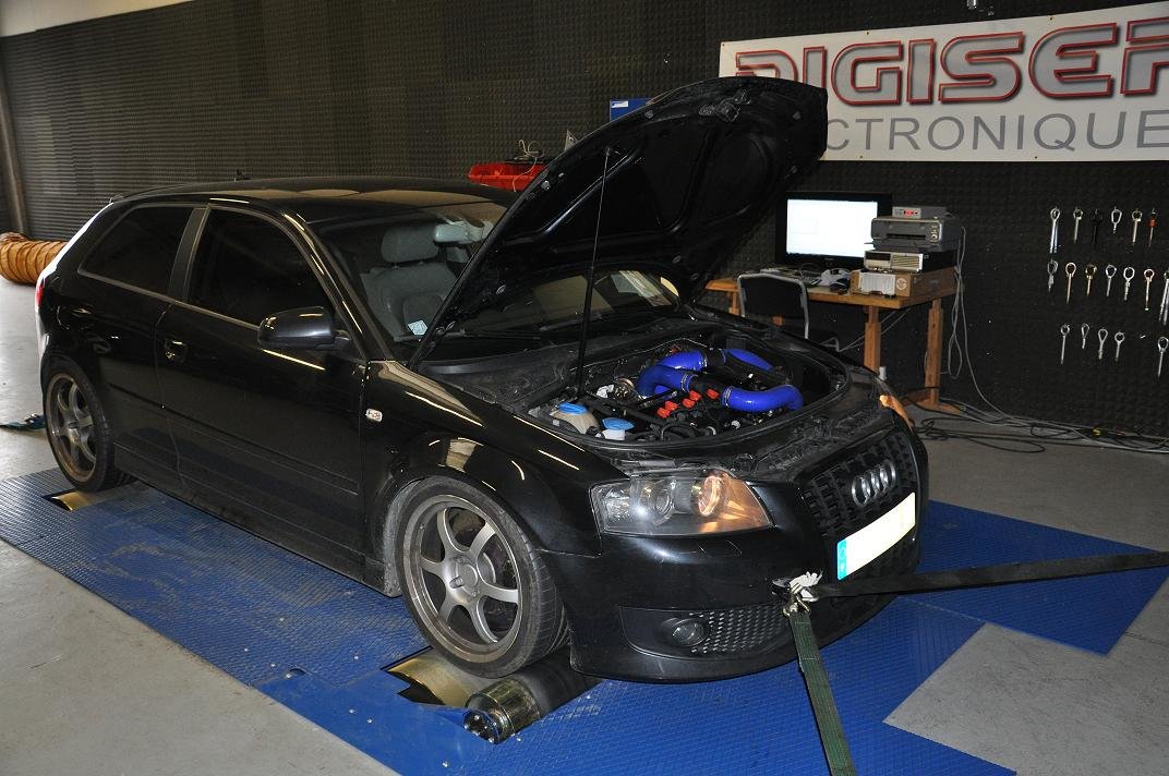

Je vais essayer d'apporter quelques réponses aux multiples questions, mais d'abord une petite photo (ou deux):
Niveau puissance, cette préparation n'amène ni 10 ni 12 cv, mais 11 très exactement :rolleyes: :bigsmile:
En fait, avec du SP98 et 0,95 bar de pression de suralimentation, le moulin devrait délivrer 450cv à 6,400 tr/mn et 580 Nm vers les 3,000 tr/mn. Avec un indice d'octane plus élevé, la puissance augmente un peu.
Avec un poids à vide de 1,600 kilos (c'est lourd une A3!!), un départ arrêté violent devrait donner un 0-100 km/h juste en dessous de 4,5 secondes, un 400m DA vers les 12,5s et un 1000m DA en dessous des 24s.
La vitesse maximum est limitée par la démultiplication de boîte: 285km/h à 7200 tr/mn.
Mais, on verra à l'essai.
La voiture entière peut être homologuée TUV. Pour cela il faut que j'enlève les freins Américano-Anglais (Stasis/Alcon) et les remplacer par des éléments de RS4 B7. En attendant, la voiture est assurée en cas de pépin.
