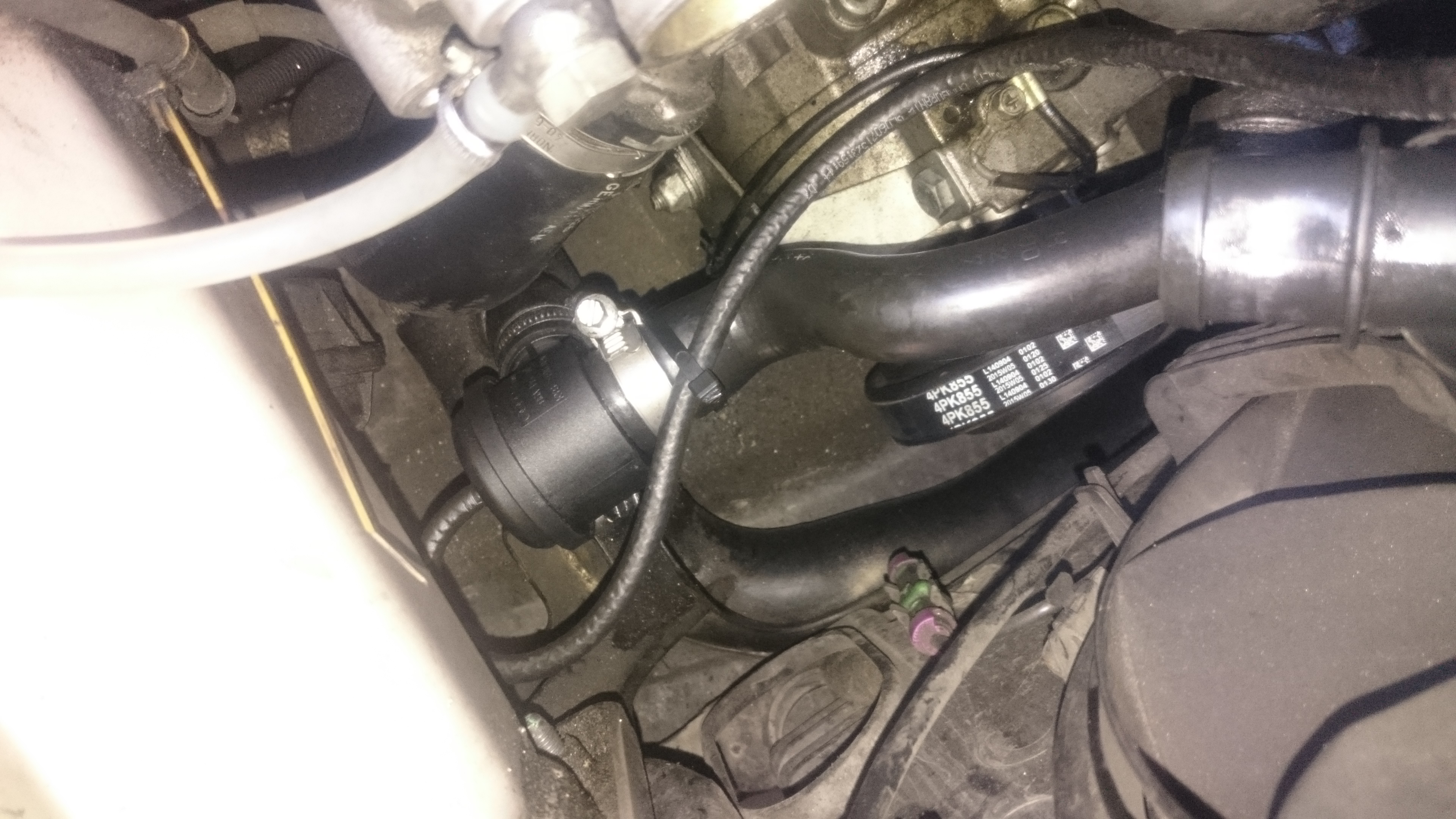

- une dumpvalve de Audi S3 (06A 145 710 P), env. 30€ chez Audi, renforcée car celle d'origine n'appréciera pas l'augmentation de la pression de suralimentation

- la dumpvalve de S3 (ou étouffoir), est juste renforcée par rapport à celle d'origine, l'aspect extérieur est le même
elle est située au dessus du compresseur de clim, sous la durite qui relie la boîte à air à l'entrée du turbo.
